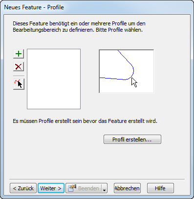

Wenn Sie ein Aus Profil-Feature erstellen, ist die zweite Seite des Assistenten die Seite Neues Feature - Profile. Diese Seite ist dort, wo Sie das Profil festlegen, das auf die Form Ihres Feature hinweist. Diese Seite ist dieselbe, wie für alle Featuretypen Aus Profil.
Um diese Seite zu vervollständigen, gehen Sie wie folgt vor:
- Wenn Sie immer noch Ihre Geometrie mit einem Profil verbinden möchten, klicken Sie auf die Schaltfläche Profil erstellen und verbinden Sie das Profil.
- Wählen Sie die Profile im Grafikfenster aus. Alle Profile, die vor dem Öffnen des Assistenten ausgewählt wurden, werden bereits aufgelistet.
- Klicken Sie auf Hinzufügen
, um ausgewählte Profile der Liste hinzuzufügen. Die hinzugefügten Profile ändern im Grafikfenster die Markierungsfarbe (standardmäßig grün).
- Um ein Profil aus der Liste zu entfernen, wählen Sie das Profil im Grafikfenster oder in der Liste aus, und klicken Sie auf Löschen
. Um eine Reihe an Namen aus der Liste auszuwählen, wählen Sie den ersten Namen aus und halten Sie dann die Shift-Taste gedrückt und wählen Sie den letzten Namen aus.
- Um die Profile nacheinander auszuwählen, klicken Sie auf Profil anklicken
, und wählen Sie die Geometrie oder das Profil im Grafikfenster aus. Wiederholen Sie dieses Vorgehen, um jedes Profil auszuwählen.
- Wenn Sie die gewünschten Profile ausgewählt haben, um das Feature festzulegen, klicken Sie auf Weiter, um die Seite Neues Feature - Position zu öffnen.
