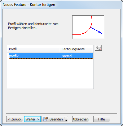

Für einige Aus Profil Features müssen Sie die Seite der Bearbeitung bestimmen. Sie machen dies auf der Neues Feature - Kontur bearbeiten Seite des Assistenten.
Um diese Seite zu vervollständigen, gehen Sie wie folgt vor:
  1. Überprüfen Sie die standardmäßige für jedes Profil in der Liste die Bearbeitungsrichtung, indem Sie diese Auswählen und den blauen Pfeil im Grafikfenster prüfen. Ein Beispiel:
  2. Wenn Sie mit der Bearbeitungsseite zufrieden sind, klicken Sie auf Weiter, um die Seite Neues Feature - Position zu öffnen.
  3. Wenn Sie die Bearbeitungsrichtung ändern wollen, wählen Sie das Profil in der Liste aus und klicken Sie auf die Schaltfläche Bearbeitungsrichtung wechseln.
    Der Pfeil im Grafikfenster zeigt nun in die gegenüberliegende Richtung und die Tabelle aktualisiert die Spalte Frässeite von Normal auf Umkehren.
  4. Klicken Sie auf Weiter, um die Seite Neues Feature - Position anzuzeigen.
