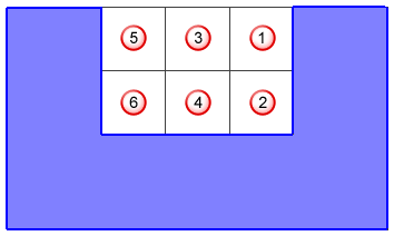

Eine gedrehte Nut kann auf zwei unterschiedliche Arten geschnitten werden. Die Regionen in der folgenden Abbildung veranschaulichen die Unterschiede.
Breite zuerst - Regionen werden in der folgenden Reihenfolge bearbeitet:
Bereiche - Regionen werden in der folgenden Reihenfolge bearbeitet:
Wenn sowohl Bereiche als auch Erst in der Mitte tauchen aktiviert sind, wird die Nut in folgender Reihenfolge geschnitten:
. Bei einer breiteren Nut erfolgen die nachfolgenden Schnitte abwechselnd auf den Seiten der Nut, bis die gesamte Nut geschnitten ist.
