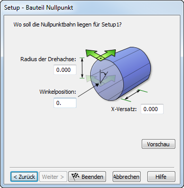

Auf der Seite Bauteil Nullpunkt des Rohteil-Assistenten für die Option An Indexachse ausrichten können Sie den Ursprung des Rohteils für ein Drehfräs- oder indexiertes 4-Achsen-Bauteil angeben.
Um diese Seite zu vervollständigen, gehen Sie wie folgt vor:
  1. Wenn Sie den Nullpunkt von der Achse verschieben möchten, geben Sie den Radius von der Drehachse ein.
  2. Wenn Sie das Koordinatensystem um die Rohteilachse drehen möchten, geben Sie eine Winkelposition ein.
  3. Geben Sie einen X-Versatz ein, wenn Sie das Koordinatensystem entlang der X-Achse verschieben möchten.
  4. Klicken Sie auf Fertig stellen.
