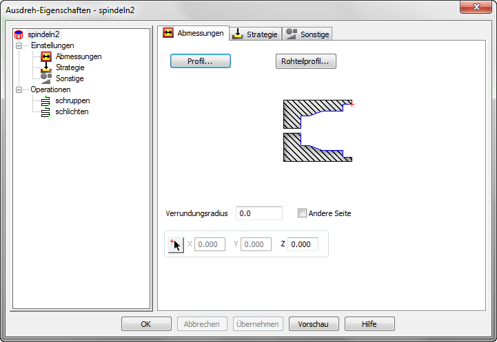

Registerkarte Abmessungen (Bohrung)
Verwenden Sie die Registerkarte Abmessungen zum Bearbeiten der Abmessungen eines Bohrung-Features.
Profil-Schaltfläche — Klicken Sie auf diese Schaltfläche, um den Gewähltes Profil-Dialog zu öffnen.
Rohteilprofil-Schaltfläche — Sie können den zu schruppenden Bereich mithilfe eines Rohteilprofils begrenzen. Klicken Sie auf die Rohteilprofil-Schaltfläche und wählen Sie ein Profil im Rohteilprofil wählen-Dialog aus oder klicken Sie darauf. Dies ist z. B. dann hilfreich, wenn ein Gussteil als Grundlage verwendet wird.
Verrundungsradius - Geben Sie einen Wert ein, um scharfe Ecken automatisch zu entgraten. Wählen Sie Andere Seite aus, um zwischen inneren und äußeren Ecken zu wechseln.
