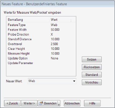

Das Feature Netz/Tasche Messungssonde sondiert in der von Ihnen gewählten Richtung außerhalb (Netz) oder innerhalb(Tasche) entlang der von Ihnen gewählten Richtung. Die Position des Features sollte sich auf der obersten Ebene der Tasche befinden. Die Leerenhöhe liegt oberhalb und Maßhöhe unterhalb dieser Position. Die gesamte Bewegung entlang der Sondenrichtung ist (Leerenhöhe + Maßhöhe).
Netz: |
Tasche: |
Verdeckte Tasche: |
So ändern Sie die Werte auf dieser Seite:
Feature Typ — Wählen Sie den Featuretypen aus den Optionen: Web, Tasche, oder Verdeckte Tasche. Klicken Sie zum Speichern auf Setzen.
Featurebreite — Geben sie die Breite des Netzes der Tasche ein. Klicken Sie zum Speichern auf Setzen.
Sondierrichtung - Wählen Sie die Sondierrichtung aus den Optionen-X, +X, -Y, +Y, X, Y, XY
Messabstand — Geben Sie den Abstand vom Anfang des Tasteranschlags bis zum nominalen Tasterpunkt ein oder wählen Sie diesen aus.
Überfahren — Geben Sie die Distanz vom nominalen Tasterpunkt bis zum Ende des Taster-Anschlags ein oder wählen Sie sie aus.
Höhe leeren — Geben Sie die Länge des Abhebens zum Freifahren ein oder wählen Sie sie aus.
Höhe messen — Geben Sie den Abstand ein, um die sich sich der Taster unterhalb des Features begibt, bevor er mit der Abtastung beginnt oder wählen Sie den Wert aus.
Geben Sie die Aktualisierungsoptionen ein, um Sie an XBUILD weiterzugeben:
Parameter aktualisieren — Geben Sie einen Wert ein, der an XBUILD weitergeleitet werden soll.
Setzen — Sie müssen auf die Setzen-Schaltfläche klicken, um einen Neuen Wert für das gewählte Attribut zu speichern.
Rücksetzen — Klicken auf diese Schaltfläche setzt den Wert des gewählten Attributs auf seinen Ausgangswert zurück.
