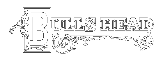

Die Geometrie des Beispiel-Bauteils wurde aus vielen einzelnen Linien und Kreisen zusammengesetzt:

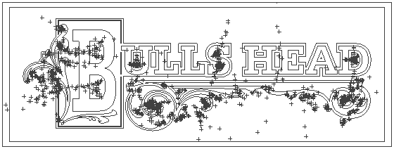

Wenn Sie Kreiszentren im Dialogfeld Fangmodi aktivieren, können Sie sehen, dass in der Konstruktion mehrere Kreise vorhanden sind:
Profile mithilfe der normalen Profilverkettung zu erstellen, wäre sehr schwierig und zeitaufwändig. Beim Verwenden der Option , können Sie alle Geometrien auswählen und alle Profile zur selben Zeit in einem Schritt erstellen:
