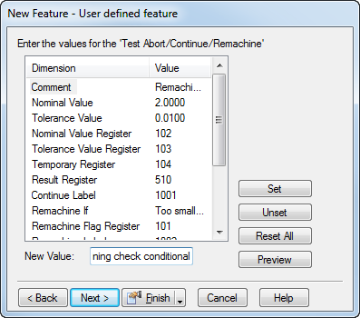

Testen/Abbrechen/Fortfahren/Neubeabeiten
Anmerkungen — Die Anmerkungen werden im NC-Code am Anfang des Test-Features ausgegeben.
Nominalwert — Geben Sie die Messung ein, die Sie testen, z.B. Durchmesser eines Bohrung-Features.
Nominalwert Register - Dies ist das Register, das die Maschine verwendet, um den Nominalwert zu speichern.
Restfräsen Registerkennzeichnung — Dies ist das Register, in dem die Maschine den Zähler für die Male speichert, die das Feature nachbearbeitet wird.
Ergebnis-Register — Dies ist das Register, in dem das Ergebnis der Antastmessungen von der Maschine gespeichert werden.
Label fortführen — Dies ist das Label, auf das gesprungen wird, um mit dem Bearbeiten fortzufahren.
Neuberechnen Label — Dies ist das Label, auf das gesprungen wird, um das Feature neu zu bearbeiten.
Temporäres Register — Dies wird verwendet, um beliebige temporäre Logik zu verwenden, die benötigt wird, um das Feature Entscheidungsfindung zu verarbeiten.
