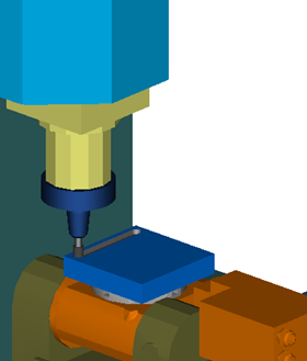

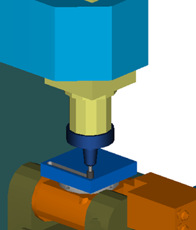

Beispielsweise:
Bei einem Orientierungswinkel von 0 wird die Nut in Y-Richtung der Maschine geschnitten. |
