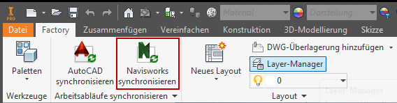

Mit dem Arbeitsablauf Navisworks synchronisieren wird das aktive Inventor-Layout in Navisworks geöffnet. Um die Leistung in der Navisworks-Umgebung zu verbessern, wird die Baugruppendatei im NWF-Format gespeichert.

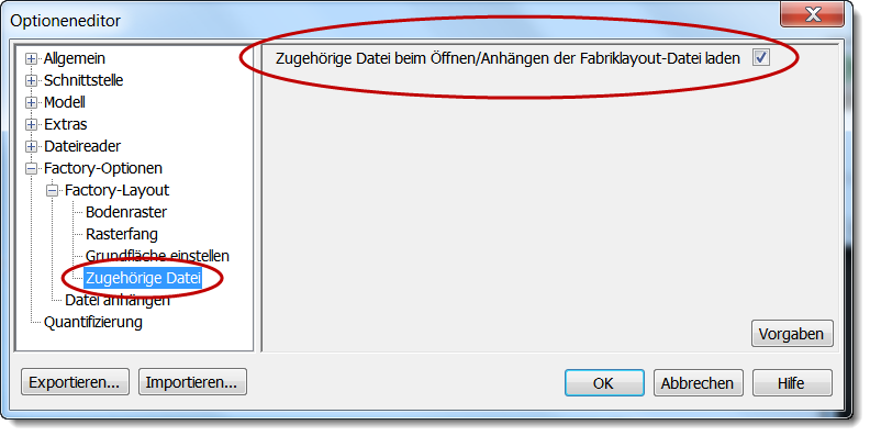

Bei der Synchronisierung mit Navisworks wird eine Navisworks-Datei mit demselben Namen wie die Inventor-Datei erstellt und im gleichen Speicherort gespeichert. Ist mit dem 3D-Layout eine 2D-DWG-Unterlage verknüpft, wird die DWG-Datei an die Datei gehängt, wenn die Option Zugehörige Datei beim Öffnen/Anhängen der Factory-Layout-Datei laden im Optioneneditor ausgewählt wird.
