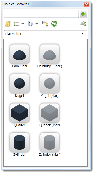

So fügen Sie Ihrem Layout ein Platzhalterobjekt hinzu:
  1. Klicken Sie in der Factory-Multifunktionsleiste auf Paletten.
  2. Wählen Sie Objekt-Browser.
  3. Suchen und öffnen Sie den Ordner Platzhalter im Ordner Systemobjekte.
  4. Wählen Sie eine Platzhalterform (entweder Volumenkörper oder eine leere Form), und ziehen Sie sie auf das Layout. Ebenso wie andere Objekte können Sie ein Platzhalterobjekt untersuchen, in der Vorschau anzeigen, kopieren oder dem Ordner Favoriten hinzufügen.
