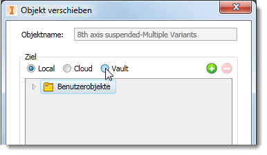

Verschieben lokaler Objekte in Vault
Die Funktion Verschieben ist nützlich, wenn Sie Objekte lokal speichern, aber zum Speichern oder Freigeben in Vault verschieben möchten.
Sie können den Inhalt in einen vorhandenen Ordner verschieben oder beim Verschieben einen neuen Ordner erstellen. Wenn Sie ein Objekt oder einen Ordner verschieben, wird es bzw. er vom ursprünglichen Speicherort gelöscht.
So verschieben Sie Objekte in Vault:
  1. Suchen Sie das Objekt oder den Ordner im Objekt-Browser.
  2. Klicken Sie mit der rechten Maustaste auf das Element, um das Kontextmenü aufzurufen.
  3. Wählen Sie Verschieben.
  4. Wählen Sie Vault, und wählen Sie den Ordner aus, in den Sie das ausgewählte Element verschieben möchten.
  5. Klicken Sie auf OK.

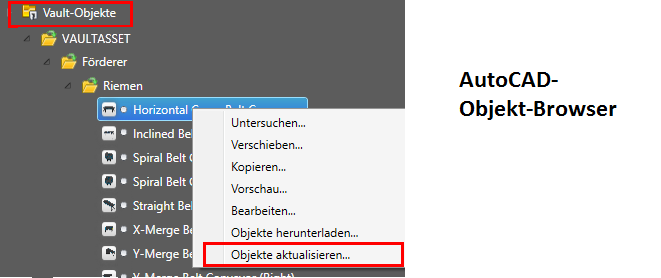

Aktualisieren von Vault-Objekten im Objekt-Browser
Mit nur wenigen Klicks können Sie ein einzelnes Vault-Objekt oder mehrere Vault-Objekte im Stapel aktualisieren.
  1. Wählen Sie im Objekt-Browser den Ordner Vault-Objekte aus.
  2. Navigieren Sie zum Ordner Vault-Objekte oder dem entsprechenden Unterordner mit den Objekten, die Sie aktualisieren möchten, und klicken Sie mit der rechten Maustaste auf den Ordner, um die Kontextmenü-Optionen anzuzeigen.
  3. Wählen Sie im Kontextmenü Objekte aktualisieren aus.
Nachdem Sie die Objekte heruntergeladen oder aktualisiert haben, entsprechen diese dem neuesten Stand der Objektdaten.

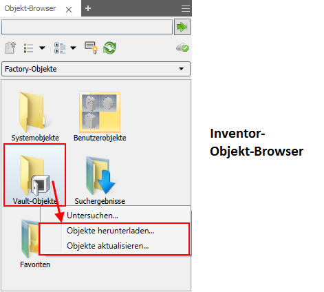

Herunterladen von Objekten aus Vault
Heruntergeladene Vault-Objekte werden auf Ihrer lokalen Festplatte in einem Ordner mit der Bezeichnung FactoryCloudLibrary gespeichert. Sie sind dann für alle Factory-Layouts verfügbar, auch wenn Sie nicht mit dem Internet verbunden sind. Falls eine neuere, aktualisierte Version eines heruntergeladenen Objekts verfügbar ist, wird das Objekt im Objekt-Browser durch das Symbol gekennzeichnet.
So laden Sie Objekte im Stapel aus Vault herunter
  1. Wählen Sie einen Ordner aus der Vault-Ordnerstruktur im Objekt-Browser aus.
  2. Klicken Sie mit der rechten Maustaste, um die Liste der Kontextmenü-Optionen aufzurufen.
  3. Wählen Sie Objekt herunterladen aus.
Alle Objekte in den Vault-Objekten entsprechen dem neuesten Stand der Objektdaten.
