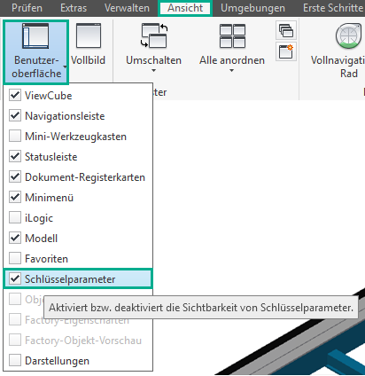

  1. Wählen Sie auf der Registerkarte Ansicht Gruppe Fenster Benutzeroberfläche das Kontrollkästchen Schlüsselparameter aus.

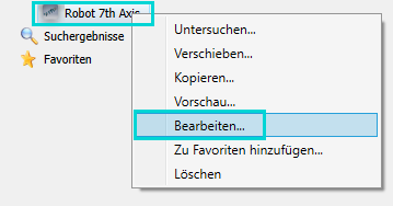

  2. Wählen Sie das Objekt im Objekt-Browser aus, klicken Sie darauf, und wählen Sie dann im Kontextmenü Bearbeiten aus.

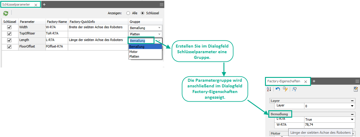

  5. Wählen Sie Schlüsselparameter aus der Liste aus.
  6. Geben Sie den benutzerdefinierten Namen für Ihre Gruppe in die Spalte Gruppe des Dialogfelds Schlüsselparameter ein.

  12. Wählen Sie unter der Registerkarte Factory Gruppe Extras Menü Paletten die Option Factory-Eigenschaften aus, um Ihre Gruppe im Dialogfeld Factory-Eigenschaften anzuzeigen.
  13. Wählen Sie das Objekt im Layout aus, um die Schlüsselparameter im Dialogfeld Factory-Eigenschaften anzuzeigen.
