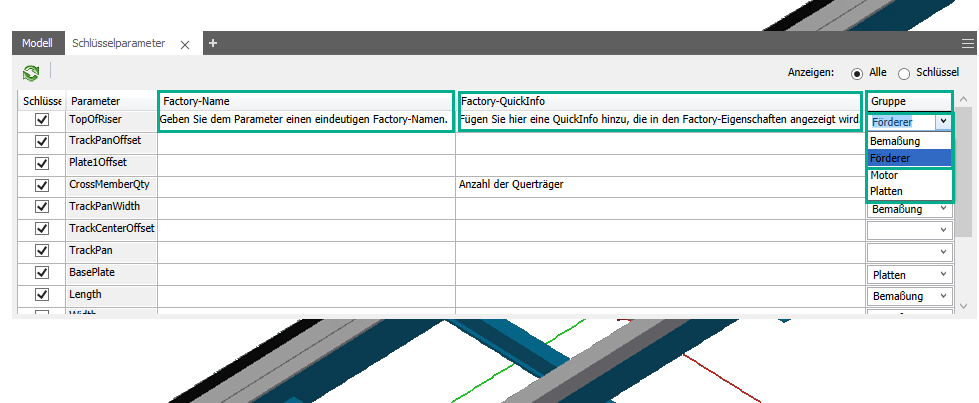

Bearbeiten von Schlüsselparametern in Inventor Factory
Anpassen der Schlüsselparameter in Inventor durch:
  • Zuweisen eines benutzerdefinierten Factory-Namens zu Ihren Schlüsselparametern
  • Erstellen Ihrer eigenen Factory-QuickInfos, die in allen Factory-Eigenschaftenpaletten angezeigt werden
  • Erstellen von benutzerdefinierten Gruppen zur besseren Organisation Ihrer Parameter
  • Auswählen der Optionen zum Anzeigen aller Parameter oder lediglich der Schlüsselparameter des Objekts
Speichern Sie alle benutzerdefinierten Informationen, die in das Dialogfeld Schlüsselparameter eingegeben wurden, indem Sie auf Fertigstellen klicken. Wird das Objekt in Ihrem Layout platziert, sind nur die Schlüsselparameter sichtbar.
Es gibt drei Spalten, die das Dialogfeld Schlüsselparameter in Inventor Factory steuern:
  • Factory-Name
  • Factory-QuickInfo
  • Gruppieren

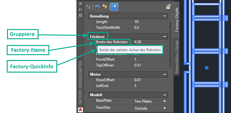

Benutzerdefinierte Eigenschaften werden in allen Factory-Eigenschaftenpaletten angezeigt.
Beispiel für Aktualisierungen der Schlüsselparameter in der AutoCAD Factory-Eigenschaftenpalette:
