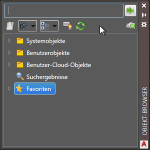

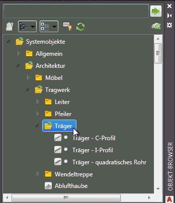

  1. Wählen Sie einen beliebigen Ordner aus dem Objekt-Browser in AutoCAD aus.
  2. Klicken Sie mit der rechten Maustaste auf den ausgewählten Ordner, um auf die Liste der Kontextmenü-Befehle zuzugreifen.
  3. Wählen Sie Objekte aktualisieren aus.
Alle Objekte wurden mit den aktuellen Objektdaten aktualisiert.

  1. Wählen Sie einen Ordner oder eine Liste mit Suchergebnissen aus dem Objekt-Browser in AutoCAD aus.
  2. Klicken Sie mit der rechten Maustaste auf den ausgewählten Ordner oder den Knoten Suchergebnisse, um auf die Liste der Kontextmenübefehle zuzugreifen.
  3. Wählen Sie Objekte herunterladen aus dem Menü aus.
Alle heruntergeladenen Objekte stehen jetzt für die Verwendung und Wiederverwendung in Ihrem Factory-Layout zur Verfügung.
