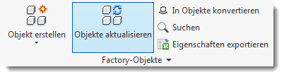

Nach dem Erstellen und Publizieren eines Objekts müssen Sie möglicherweise Änderungen vornehmen. Objekte können problemlos bearbeitet werden. Wie lassen sich diese Änderungen aber auf die bereits im Layout platzierten Objekte anwenden? Mit dem Befehl Objekte aktualisieren in der Multifunktionsleiste von Inventor können Sie platzierte Objekte selektiv aktualisieren, um sie auf den neuesten Stand der Objektdatendefinitionen zu bringen.
Über die Objekterstellung können Sie die erforderlichen Änderungen an dem Objekt vornehmen und das Objekt anschließend publizieren.
  1. Öffnen Sie das Layout, in dem Sie das Objekt platziert haben.
  2. Wählen Sie in der Multifunktionsleiste Factory Objekte aktualisieren aus, um eine Liste der veralteten Objekte anzuzeigen.
  3. Aktivieren Sie die Kontrollkästchen neben den zu aktualisierenden platzierten Objekten. Wenn Sie den Mauszeiger auf eine beliebige Stelle in einer Zeile bewegen, werden die entsprechenden Objekte im Layout markiert, damit Sie schnell erkennen können, was geändert wird.
  4. Aktivieren Sie das Kontrollkästchen Objekte in Unterlayouts einschließen, damit auch Objekte aktualisiert werden, die in Unterbaugruppen platziert sind.
  5. Wählen Sie Aktualisieren aus. Der Status wird in Erfolgreich geändert, wenn die Aktualisierung der Objekte erfolgreich abgeschlossen ist. Wenn eine Aktualisierung fehlschlägt, bewegen Sie den Mauszeiger auf den Status, um die Ursache anzuzeigen.

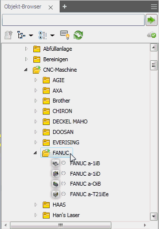

So führen Sie ein Massen-Update für Objekte aus dem Objekt-Browser durch
Wenn Sie Änderungen an einem Objekt vornehmen, können Sie auch auswählen, ob eine ganze Ordnerstruktur von Objekten aktualisiert werden soll. Wählen Sie die Option für das Massen-Update von Objekten aus dem Objekt-Browser heraus aus, um Objekte auf den neuesten Stand der Objektdaten zu aktualisieren.
  1. Wählen Sie einen beliebigen Ordner aus dem Objekt-Browser aus.
  2. Klicken Sie mit der rechten Maustaste auf eine Ordnerstruktur, um auf die Liste der Kontextmenü-Befehle zuzugreifen.
  3. Wählen Sie Objekte aktualisieren aus.
Alle Objekte in dem ausgewählten Ordner sind verfügbar und auf dem neuesten Stand der aktuellen Datendefinitionen.

So laden Sie Factory-Objekte aus dem Inventor-Objekt-Browser herunter
  1. Wählen Sie einen Ordner oder eine Liste mit Suchergebnissen aus dem Objekt-Browser in Inventor aus.
  2. Klicken Sie mit der rechten Maustaste auf den ausgewählten Ordner oder den Knoten Suchergebnisse, um auf die Liste der Kontextmenübefehle zuzugreifen.
  3. Wählen Sie Objekte herunterladen aus dem Menü aus.
Alle heruntergeladenen Objekte stehen jetzt für die Verwendung und Wiederverwendung in Ihrem Factory-Layout zur Verfügung.
