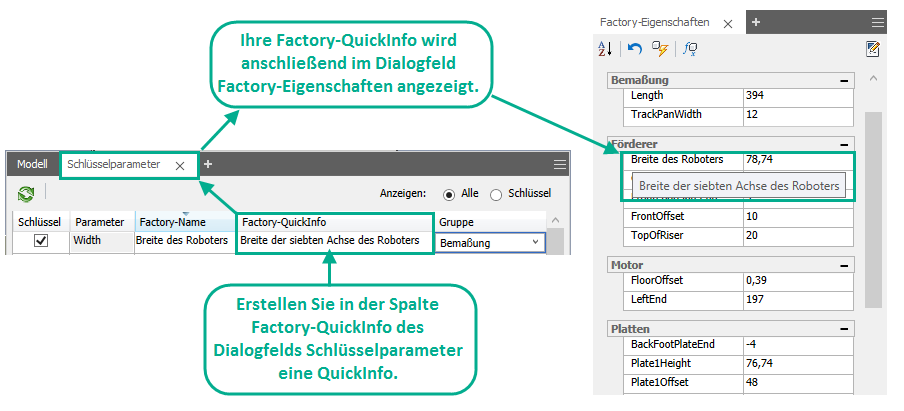

So erstellen Sie eine benutzerdefinierte Factory-QuickInfo in Inventor Factory
  1. Wählen Sie auf der Registerkarte Ansicht Gruppe Fenster Benutzeroberfläche das Kontrollkästchen Schlüsselparameter aus.
  2. Klicken Sie im Objekt-Browser auf das Objekt, und wählen Sie dann im Kontextmenü Bearbeiten aus.
  3. Optional können Sie die Objekterstellung verwenden, um die Schlüsselparameter anzupassen, sobald das Objekt publiziert wurde.
  4. Wählen Sie unter Objekt-Browser Modell-Browser , neben der Browser-Registerkarte Modell, aus.
  5. Wählen Sie Schlüsselparameter aus der Liste aus.
  6. Fügen Sie im Objekt-Editor eine fabrikspezifische QuickInfo im Feld Factory-QuickInfo des Dialogfelds Schlüsselparameter hinzu.
  7. Klicken Sie in der Multifunktionsleiste auf Objekteditor beenden .
  8. Klicken Sie im Dialogfeld Objekt speichern zum Speichern auf OK, wenn Sie dazu aufgefordert werden.
  9. Klicken Sie in der Factory-Multifunktionsleiste auf Objekte aktualisieren , um das Objektexemplar mit neuen Eigenschaften zu aktualisieren.
  10. Wählen Sie unter der Registerkarte Factory Gruppe Extras Menü Paletten die Option Factory-Eigenschaften aus, um Ihre Factory-QuickInfo im Dialogfeld Factory-Eigenschaften anzuzeigen.
  11. Öffnen Sie das Dialogfeld Factory-Eigenschaften, wählen Sie das Objekt im Layout aus, und bewegen Sie den Mauszeiger über eine Kategorie, um die QuickInfo anzuzeigen.
