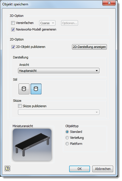

  6. Klicken Sie auf Speichern. Das Dialogfeld Objekt speichern wird angezeigt:
  7. Wählen Sie Vereinfachen, um eine Baugruppe als einzelnes Bauteil zu publizieren oder das Bauteil als Netz zu speichern, und wählen Sie dann eine Einstellung aus dem Dropdown-Menü aus. Durch Vereinfachen können die Leistung verbessert und die Verwaltung vereinfacht werden, da weniger Dateien erstellt werden.
    Wenn es sich um eine Baugruppe handelt, klicken Sie auf Optionen, um eine Konturvereinfachung der Baugruppe vorzunehmen oder sie als Netz zu speichern. Bauteile können nur als Netz gespeichert werden.
    Ausführliche Informationen zum Vervollständigen der Felder für die Konturvereinfachung finden Sie in der Hilfe zu Inventor unter Dialogfeld Konturvereinfachungs-Baugruppen. Weitere Informationen zu den Feldern Als Netz speichern finden Sie in der Hilfe zu Inventor unter Speichern unter - Exportoptionen - Referenz.
  8. Aktivieren Sie das Kontrollkästchen Navisworks-Modell generieren, wenn Sie Navisworks nutzen und beim Publizieren eines Objekts ein Navisworks-kompatibles Modell erstellen möchten.
  9. Aktivieren Sie das Kontrollkästchen 2D-Objekt publizieren, um eine 2D-Zeichnung des Objekts (im DWG-Format) zu publizieren. Beim Veröffentlichen einer 2D-Zeichnung von einem 3D-Objekt wird ein 2D-Objekt für die Verwendung in AutoCAD Factory erstellt. Das Objekt wird im Objekt-Browser von AutoCAD Factory automatisch im Ordner Benutzerobjekte gespeichert. Klicken Sie auf 2D-Darstellung anzeigen, um eine 2D-Vorschau des Objekts anzuzeigen.
  10. Wählen Sie in der Dropdown-Liste Ansicht eine gespeicherte Ansicht aus, oder übernehmen Sie die vorgegebene Hauptansicht. Klicken Sie dann auf die entsprechende Stilschaltfläche, um für die publizierte Zeichnung zwischen einer Darstellung mit einer verdeckten Linie oder nicht verdeckten Linie zu wählen.
  11. Aktivieren Sie das Kontrollkästchen Skizze publizieren, wenn Sie eine bestimmte Skizze aus dem Bauteil- oder Baugruppen-Browser des Objekts publizieren möchten. Wählen Sie den Skizzennamen aus der Dropdown-Liste des Browsers.
  12. Wählen Sie den Objekttyp aus.
  13. Klicken Sie auf OK, um die Änderungen zu speichern und das Objekt zu publizieren.
