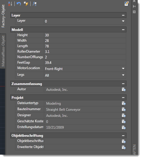

Die Werte für viele der im Factory-Eigenschaften-Browser aufgelisteten Parameter können ausgewählt und bearbeitet werden, um die Eigenschaften eines Objekts zu ändern. Objekte können auch von einem Layer in einen anderen verschoben werden. Jede Änderung an einem ausgewählten Objekt spiegelt sich nur in diesem speziellen Exemplar wider. Die Änderungen betreffen nicht die Bibliothek Factory-Objekte.
Um auf den Browser zuzugreifen, wählen Sie Registerkarte Factory
Gruppe Werkzeuge
Paletten
Registerkarte Factory-Objekte aus. Sie können den Browser auch aufrufen, indem Sie mit der rechten Maustaste auf das Objekt klicken und im Kontextmenü Factory
Factory-Eigenschaften auswählen.
Die Objektdaten werden im Factory-Eigenschaften-Browser eingetragen, wenn ein parametrisiertes Objekt in einer Factory-Layout-Baugruppe ausgewählt wird.
Wenn ein Eigenschaftswert von einem Schlüsselparameterausdruck in der Objekteigenschaftsdefinition abgeleitet wird, können Sie den Mauszeiger über den Wert bewegen, um den Ausdruck anzuzeigen. Beispiel: Wenn "The height is 70in" in der Objektbeschreibung angezeigt wird und Sie den Mauszeiger über das Feld bewegen, wird der Ausdruck zum Definieren der Beschreibung "=The height is <height>" angezeigt.

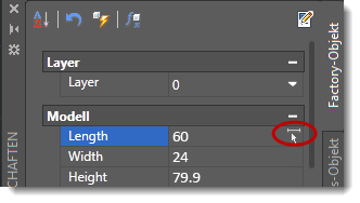

Beim Aktualisieren einer Abstandsmessung (z. B. Höhe, Breite oder Länge), können Sie entweder den Wert in das Feld eingeben oder auf das Symbol Messen klicken, um den Abstand zu definieren, indem Sie zwei Punkte auswählen.
Informationen werden in den folgenden Kategorien organisiert. Wenn ein Feld abgeblendet ist, kann der Wert nicht geändert werden. Wenn für eine Kategorie kein Objekt definiert ist, wird die Kategorie nicht angezeigt. Benutzerdefinierte Kategorien, die in Inventor erstellt wurden, werden hier ebenfalls angezeigt.
Aktualisieren. Um definierte Varianten durch einen neuen Wert zu überschreiben, klicken Sie auf
Variantengesteuerte Parameter aktivieren, um das Variantenfeld für die Bearbeitung zu aktivieren. Sie können mehrere Objekt gleichzeitig aktualisieren, indem Sie sie auswählen und dann die Messwerte im Browser aktualisieren. Wenn die Objekte zum Zeitpunkt der Auswahl für einen bestimmten Parameter unterschiedliche Werte haben, wird *VARIES* im Parameterfeld angezeigt. Um den Parameter für alle ausgewählten Objekte auf den gleichen Messwert festzulegen, ersetzen Sie das Wort VARIES durch den neuen Wert, und klicken Sie auf Aktualisieren.
