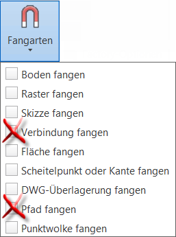

Eine genaue lineare Positionierung von Factory-Komponenten entlang der X-, Y- oder Z-Achse können Sie auch mit einer Fangart vornehmen. Alle Scheitelpunkttypen (Punkt, Skizzierpunkt, Punktwolkenpunkt, Scheitelpunkt usw.) können mit dieser Methode ausgewählt werden.
Einschränkung: Nur zur aktuellen Neupositionierungsachse lotrechte Kanten/Flächen können gefangen werden. Die Fangarten Verbindung fangen und Pfad fangen werden nicht unterstützt.

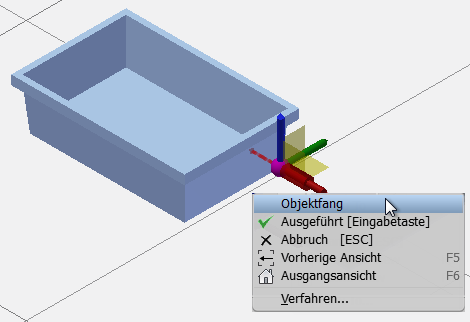

Um mit einer Fangart neu zu positionieren, führen Sie die folgenden Schritte durch:
  1. Wählen Sie die Komponente(n), und platzieren Sie die Dreiergruppe, wie zuvor in diesem Abschnitt beschrieben.
  2. Wählen Sie die X-, Y- oder Z-Achse der Dreiergruppe entsprechend der Richtung, in die Sie verschieben möchten.
  3. Klicken Sie anschließend mit der rechten Maustaste, um das Kontextmenü Repositionieren anzuzeigen. Wählen Sie im Menü Objektfang aus.
  4. Ein Symbol mit einem grünen Punkt für den Fangursprung und einem roten Pfeil für die Fangrichtung der Komponente ersetzt die Dreiergruppe.
  5. Wenn Sie den Mauszeiger über einen zulässigen möglichen Fang bewegen, wird eine Vorschau der Verschiebung angezeigt. Die verschiedenen Fangarten werden im Werkzeugkasten über das Dropdown-Menü Fangarten aktiviert/deaktiviert.
  6. Klicken Sie, um die neue Position der Komponente festzulegen.
  7. Klicken Sie mit der rechten Maustaste, und wählen Sie im Kontextmenü Ausgeführt, um die Verschiebung zu übernehmen und den Befehl Repositionieren zu beenden. Klicken Sie mit der rechten Maustaste, und wählen Sie Abbrechen, um den Befehl Repositionieren zu beenden, ohne die Komponente zu verschieben.

  1. Beginnen Sie, indem Sie im Dropdown-Menü Fangarten der Gruppe Optionen die Fangoptionen Scheitelpunkt oder Kante fangen und Pfad fangen aktivieren. Deaktivieren Sie die anderen Fangoptionen im Menü.
