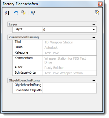

Die Werte für viele der im Factory-Eigenschaften-Browser aufgelisteten Parameter können ausgewählt und bearbeitet werden, um die Eigenschaften eines Objekts zu ändern. Objekte können auch von einem Layer in einen anderen verschoben werden. Jede Änderung an einem ausgewählten Objekt spiegelt sich nur in diesem speziellen Exemplar wider. Die Änderungen betreffen nicht die Bibliothek Factory-Objekte.
Um auf den Browser zuzugreifen, klicken Sie auf Registerkarte Factory
Gruppe Extras
Factory-Eigenschaften (im Dropdown-Menü Paletten). Sie können den Browser auch aufrufen, indem Sie mit der rechten Maustaste auf ein Objekt klicken, um das Kontextmenü einzublenden, und dann Factory > Factory-Eigenschaften auswählen.
Die Objektdaten werden im Factory-Eigenschaften-Browser eingetragen, wenn ein parametrisiertes Objekt in einer Factory-Layout-Baugruppe ausgewählt wird. Wenn ein Feld abgeblendet ist, kann der Wert nicht geändert werden. Wenn für eine Kategorie kein Objekt definiert ist, wird die Kategorie nicht angezeigt.
Wenn ein Eigenschaftswert von einem Schlüsselparameterausdruck in der Objekteigenschaftsdefinition abgeleitet wird, können Sie den Mauszeiger über den Wert bewegen, um den Ausdruck anzuzeigen. Beispiel: Wenn "The height is 70in" in der Objektbeschreibung angezeigt wird und Sie den Mauszeiger über das Feld bewegen, wird der Ausdruck zum Definieren der Beschreibung "=The height is <height>" angezeigt.

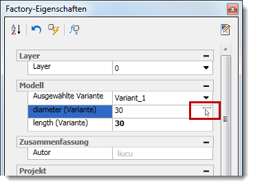

Beim Aktualisieren einer Abstandsmessung (z. B. Höhe, Breite oder Länge), können Sie entweder den Wert in das Feld eingeben oder auf das Symbol Messen klicken, um den Abstand zu definieren, indem Sie zwei Punkte auswählen.
Informationen zu Factory-Eigenschaften werden in den folgenden Kategorien organisiert:
- Layer: Der Layername des ausgewählten Objekts. Wenn mehrere Objekte ausgewählt sind, wird der Layername als *VARIES* angezeigt. Klicken Sie rechts neben den Layernamen, um eine Dropdown-Liste mit den Namen aller im aktuellen Layout definierten Layer anzuzeigen. Sie können die ausgewählten Objekte in einen anderen Layer verschieben, indem Sie den gewünschten Layer aus der Dropdown-Liste auswählen. Wenn das ausgewählte Objekt eine Objektvariante ist, wird die Option Ausgewählte Variante unter dem Layer-Namen im Abschnitt Layer angezeigt. Klicken Sie rechts neben Ausgewählte Variante, um eine Dropdown-Liste mit allen der Objektvariante zugewiesenen Parametern anzuzeigen. Sie können das Objekt ändern, indem Sie einen anderen Parameter für die Objektvariante aus der Dropdown-Liste auswählen.
- Modell: Die Modellierungsparameter, die als Schlüsselparameter in einem Objekt festgelegt wurden. Die Parameter Modell werden mit dem Inventor-Befehl Parameter definiert.
- Zusammenfassung: Die bei Erstellung des Objekts auf der Registerkarte Zusammenfassung für die Objekteigenschaften definierten Eigenschaften.
- Projekt: Die bei Erstellung des Objekts auf der Registerkarte Projekt für die Objekteigenschaften definierten Eigenschaften.
- Die Parameter unter Anpassbar stellen bestimmte iProperty-Werte sowie benutzerdefinierte Werte dar, die beim Erstellen des Objekts mit dem Befehl Objekteigenschaften eingegeben wurden. Diese Eigenschaften werden beim Erstellen von Objekten in Kategorien organisiert. Um eine benutzerdefinierte Eigenschaft zu aktualisieren, klicken Sie oben rechts im Browser auf
- Kennzeichnung: Eine Beschreibung für das Objekt. Kennzeichnungen enthalten allgemeine Informationen zu einem Objekt, z. B. Hersteller, Modellname und Modellnummer. Jeder Kopie des Objekts verfügt über die gleiche Kennzeichnung. Eine erweiterte Kennzeichnung enthält zusätzliche Informationen zum Objekt; Gerades Fördersystem mit Varianten gibt z. B. an, dass beim Platzieren des Objekts Varianten dieses Objekts zur Auswahl stehen.
- Objektbeschriftung: Eine dem Objekt zugeordnete Beschriftung. Objektbeschriftungen enthalten spezifische Informationen zu einem bestimmten Objekt, wie die Bestandsnummer des Unternehmens oder die Seriennummer des Objekts. Jede Kopie eines Objekts kann über eine eigene Objektbeschriftung verfügen.
Weitere Informationen zum Ändern von platzierten Objekten mit dem Factory-Eigenschaften-Browser finden Sie unter Einfügen von Factory-Objekten.
