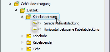

Oben im Objekt-Browser können Sie die Anzeige in eine Strukturansicht umschalten. Sie können dann durch die Bibliothek Factory-Objekte navigieren, indem Sie Verzeichnisse erweitern.

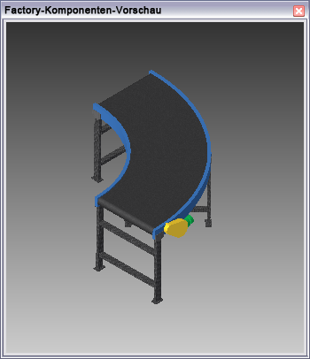

  • Vorschau: Öffnet das separate Fenster Factory-Objekt-Vorschau, in dem das ausgewählte Objekt angezeigt wird. Sie können das Fenster Factory-Objekt-Vorschau durch Klicken auf Registerkarte Factory Gruppe Extras Paletten Factory-Objekt-Vorschau .

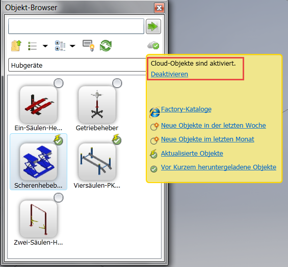

So aktivieren und deaktivieren Sie Cloud-basierten Inhalt.
Zum Herunterladen Cloud-basierter Objekte muss Cloud-basierter Inhalt aktiviert sein. Normalerweise ist Cloud-basierter Inhalt vorgabemäßig aktiviert, was rechts oben im Objekt-Browser durch das dieses Symbol angezeigt wird.
Dieses Symbol wird im Objekt-Browser angezeigt, wenn Cloud-basierter Inhalt deaktiviert ist: . So aktivieren Sie Cloud-basierten Inhalt:
  1. Wenn Sie in einem Factory-Layout arbeiten, klicken Sie auf Registerkarte Factory Gruppe Optionen Factory-Optionen , um das Dialogfeld Factory-Optionen anzuzeigen.
  2. Wenn Sie nicht in einem Factory-Layout arbeiten, klicken Sie auf Registerkarte Factory Gruppe Factory-Start Factory-Optionen , um das Dialogfeld Factory-Optionen anzuzeigen.
  3. Klicken Sie auf die Registerkarte Objekte, und aktivieren Sie das Kontrollkästchen Cloud-basierte Objekte aktivieren. Deaktivieren Sie das Kontrollkästchen, um die Cloud-basierten Inhalt zu deaktivieren.
  4. Schließen Sie das Dialogfeld Factory-Optionen.
Tipp: Eine schnelle und einfache Möglichkeit zum Aktivieren oder Deaktivieren Cloud-basierter Inhalt ist, auf das Symbol rechts oben imObjekt-Browser zu klicken oder den Cursor über dem Symbol zu bewegen. Sie können dann im Informationsfenster für Cloud-Objekte auf Aktivieren oder Deaktivieren klicken. Beachten Sie, dass in diesem Fenster auch Informationen zum Status von Cloud-basierten Objekten anzeigt werden und der Zugriff auf die webbasierten Factory-Kataloge möglich ist.

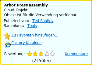

So bewerten und kommentieren Sie gemeinsam genutzte Cloud-basierte Inhalte.
Benutzer können ihre Cloud-basierten Objekte gemeinsam mit anderen Benutzern verwenden, wenn Sie das entsprechende Objekt veröffentlichen. Wenn ein Objekt gemeinsam nutzbar ist, können andere Benutzer es bewerten und kommentieren. Die Bewertungen und Kommentare zum Objekt können sowohl im Objekt-Browser als auch auf der Seite Objektinformationen des webbasierten Factory Asset Warehouse eingesehen werden.
Anmerkung: Die Freigabe können Sie auch über das Factory-Kataloge aktivieren und deaktivieren. Weitere Informationen zum Publizieren von lokalen oder Cloud-Objekte finden Sie in der Hilfe zu Inventor Factory unter Factory-Objekt erstellen.
Gehen Sie wie folgt vor, um ein Objekt zu bewerten oder zu kommentieren:
  1. Klicken Sie im Objekt-Browser auf das gemeinsame Cloud-Objekt, das Sie bewerten oder kommentieren möchten, oder bewegen Sie den Cursor darüber. Ein gemeinsam nutzbares Cloud-Objekt unterscheidet sich von nicht gemeinsam nutzbaren Objekten durch die Bewertung anhand von Sternen und den Kommentar -Link, die unten im Informationsfenster für Cloud-Objekte angezeigt werden.
  2. Zum Bewerten klicken Sie einfach auf den Stern (1 bis 5), der Ihrer Meinung zum Objekt am besten entspricht.
  3. Klicken Sie auf den Link Kommentare , um das Dialogfeld Objektkommentare zu öffnen. Die bereits vorhandenen Kommentare werden in einem blätterbaren Fenster angezeigt.
  4. Klicken Sie anschließend auf Kommentar hinzufügen , und geben Sie Ihren Kommentar in das Feld Kommentar übermitteln ein.
  5. Klicken Sie auf die Schaltfläche Senden, um Ihren Kommentar hinzuzufügen, und klicken Sie dann auf Schließen, um das Dialogfeld Objektkommentare zu schließen.

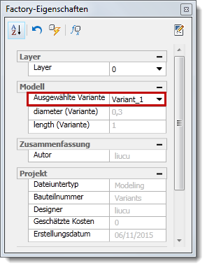

So ändern Sie Parameterwerte der Objektvarianten im Factory-Eigenschaften-Browser
Parameterwerte für eine platzierte Objektvariante können mithilfe des Factory-Eigenschaften-Browsers geändert werden.
  1. Wählen Sie im Factory-Layout die Objektvariante, die Sie bearbeiten möchten. (Halten Sie die STRG-Taste gedrückt, wenn Sie mehrere Objekte auswählen möchten.) Wenn das Objekt ausgewählt ist, klicken Sie auf eine beliebige Stelle im Wertefeld Ausgewählte Variante, um den Dropdown-Pfeil auf der rechten Seite zu aktivieren.
    Anmerkung: Der Parametername Ihrer Objektvariante unterscheidet sich wahrscheinlich von dem im Beispiel in der Abbildung.
  2. Klicken Sie auf den Pfeil nach unten, um eine Dropdown-Liste der verfügbaren Parameter der Objektvarianten anzuzeigen, aus denen Sie wählen können.
  3. Wählen Sie den gewünschten Parameter aus der Liste aus, und drücken Sie die EINGABETASTE, oder klicken Sie auf die Schaltfläche Aktualisieren oben im Factory-Eigenschaften-Browser.
  4. Die ausgewählte Objektvariante wird mit dem neuen Parameterwert aktualisiert.

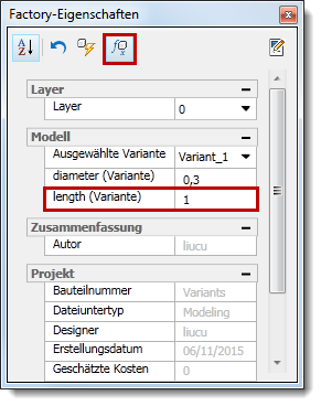

Wenn Sie einen anderen Wert aus einem der vorhandenen Parameter der Objektvarianten angeben möchten, führen Sie die folgenden Schritte durch:
  2. Wenn das Objekt ausgewählt ist, klicken Sie oben im Factory-Eigenschaften-Browser auf die Schaltfläche Variantengesteuerte Parameter aktivieren , um den Modellparameter-Variantennamen zu aktivieren.
    Anmerkung: Der Parametername Ihrer Objektvariante ist wahrscheinlich anders als der im Beispiel in der Abbildung.
  3. Geben Sie einen neuen Wert für den Varianten-Parameternamen ein, und drücken Sie die EINGABETASTE, oder klicken Sie auf die Schaltfläche Aktualisieren oben im Factory-Eigenschaften-Browser.
  4. Die ausgewählte Objektvariante wird mit dem neuen Wert aktualisiert, und das Wort *Keine* wird im Feld Ausgewählte Variante angezeigt.
