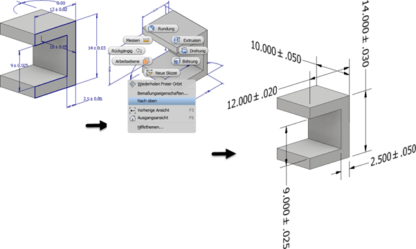

Hinzufügen oder Bearbeiten von Bemaßungen
  1. Klicken Sie in der Multifunktionsleiste auf Registerkarte Mit Anmerkung versehen Gruppe Allgemeine Anmerkung Bemaßung .
  2. Wählen Sie die zu bemaßende Geometrie.
  3. Optional können Sie einen der folgenden Schritte ausführen und die Bemaßung anschließend mit Klicken platzieren:
    • Klicken Sie im Kontextmenü auf Anmerkungsebene auswählen, oder verwenden Sie das Umschalt-Tastaturkürzel, und wählen Sie dann eine andere Anmerkungsebene aus.
    • Klicken Sie im Kontextmenü auf Nächste Ebene auswählen, oder verwenden Sie die Leertaste, um nacheinander andere Ebenen aufzurufen.
  4. Klicken Sie auf die Dropdown-Liste in dem Mini-Werkzeugkasten, und wählen Sie den Bemaßungsstil aus, z. B. Basis.
  5. Wählen Sie ggf. eine der folgenden Möglichkeiten:
    • Setzen Sie den Cursor in das Wertefeld, und fügen Sie dem Wert dann ein Präfix oder Suffix hinzu.
    • Um auf weitere Optionen zuzugreifen, klicken Sie in dem Mini-Werkzeugkasten auf Bemaßung bearbeiten, um das Dialogfeld zu öffnen, und nehmen Sie die erforderlichen Änderungen vor.
  6. Klicken Sie auf OK, um die Bemaßung hinzuzufügen.
  7. So bearbeiten Sie eine Bemaßung
    • Wählen Sie die Bemaßung in der Anzeige oder im Browser aus, klicken Sie mit der rechten Maustaste, und wählen Sie im Kontextmenü Bearbeiten aus.
    • Doppelklicken Sie in der Anzeige oder im Browser auf die Bemaßung.
    Ändern Sie die erforderlichen Bemaßungswerte, und klicken Sie dann auf OK.
So extrahieren Sie vorhandene Bemaßungen
So schließen Sie vorhandene Bemaßungen in die modellbasierte Definition ein
  1. Klicken Sie mit der rechten Maustaste auf ein Element im Browser, und wählen Sie Bemaßungen anzeigen.
  2. Klicken Sie auf die sichtbare Bemaßung, und wählen Sie im Kontextmenü Verschieben, um eine 3D-Anmerkung zu erstellen.
    Wenn die Modellbemaßung Toleranzinformationen enthält, werden diese in die verschobene Bemaßung eingeschlossen.

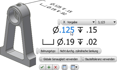

Hinzufügen oder Bearbeiten von Bohrungs-/Gewindeinfos
  1. Klicken Sie in der Multifunktionsleiste auf Registerkarte Mit Anmerkung versehen Gruppe Anmerkung Bohrungs-/Gewindeinfos .
  2. Wählen Sie das Bohrungselement aus.
  3. Optional können Sie einen der folgenden Schritte ausführen und die Bohrung anschließend mit Klicken platzieren:
    • Klicken Sie im Kontextmenü auf An Geometrie ausrichten, und wählen Sie dann eine Kante oder Achse aus, an der der Text ausgerichtet werden soll.
  4. Wählen Sie ggf. eine der folgenden Möglichkeiten:
    • Aktivieren Sie das Kontrollkästchen Globale Genauigkeit verwenden, oder deaktivieren Sie das Kontrollkästchen, und klicken Sie dann auf einen Wert in der Dropdown-Liste, um die Genauigkeit zu ändern.
    • Aktivieren Sie das Kontrollkästchen Bauteiltoleranz verwenden, oder deaktivieren Sie das Kontrollkästchen, und klicken Sie dann auf einen Wert in der Dropdown-Liste, um die Toleranz zu ändern.
    • Um auf weitere Optionen zuzugreifen, klicken Sie in dem Mini-Werkzeugkasten auf Bohrungsinfo bearbeiten, um das Dialogfeld zu öffnen, und nehmen Sie die erforderlichen Änderungen vor.
  5. Klicken Sie auf OK, um die Bohrungs-/Gewindeinfo hinzuzufügen.
  6. So bearbeiten Sie Bohrungs-/Gewindeinfos
    • Wählen Sie die Bohrungs-/Gewindeinfo in der Anzeige oder im Browser aus, klicken Sie mit der rechten Maustaste, und wählen Sie im Kontextmenü Bearbeiten aus.
    • Doppelklicken Sie auf die Bohrungs-/Gewindeinfo in der Anzeige oder im Browser.
    Ändern Sie die gewünschten Werte, und klicken Sie dann auf OK.
