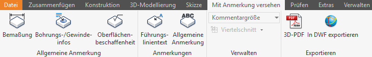

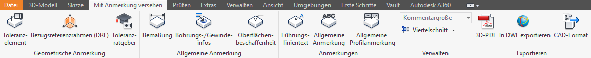

Verwenden Sie die Befehle auf der Registerkarte Mit Anmerkung versehen in einer Bauteil- oder Baugruppendatei, um 3D-Anmerkungen zum Modell hinzuzufügen.
Verwenden Sie den Befehl Toleranzelement in einer Bauteildatei, um GD&T-Anmerkungen zum Modell hinzuzufügen. Mithilfe des Toleranzratgebers können Sie den Status des Modells verstehen und die Anmerkungen zu Toleranzelementen verwalten.

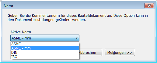

Änderungen an der Registerkarte Dokumenteinstellungen - Einheit wirken sich nicht auf 3D-Anmerkungen aus. Klicken Sie die Registerkarte Dokumenteinstellungen - Norm, und legen Sie dann die aktive Norm fest, um die Einheiten einzustellen. Ist keine aktive Norm vorhanden, wenn Sie den Befehl 3D-Anmerkung erstmals verwenden, werden Sie aufgefordert, eine Norm zu wählen.

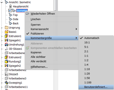

Die Größe von 3D-Anmerkungen ist unabhängig von der Option Kommentargröße unter Anwendungsoptionen > Registerkarte Allgemein und kann in jeder Ansicht unterschiedlich sein. Klicken Sie im Browser mit der rechten Maustaste auf die Ansicht, und wählen Sie Kommentargröße, um die Größe festzulegen.
Sie können die Kommentargröße der aktiven Ansicht auch steuern, indem Sie die Dropdown-Liste Kommentargröße auf der Registerkarte Mit Anmerkung versehen > Gruppe Verwalten auswählen. Verwenden Sie die automatische Einstellung, um die Größe vom System festlegen zu lassen, oder wählen Sie Benutzerdefiniert, um eine in der Liste nicht verfügbar zu definieren.
