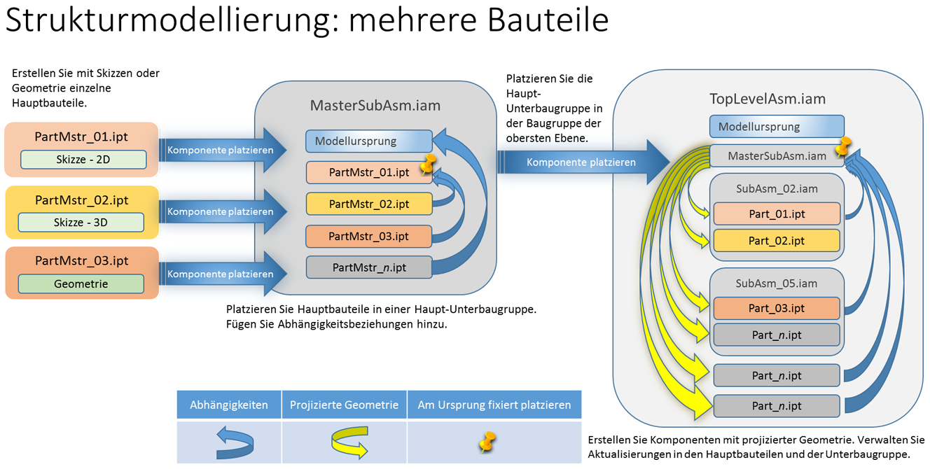

Strukturkonstruktionsmethoden
Eine einzelne Methode reicht in der Regel nicht für jeden Konstruktionsprozess aus. Verfeinern Sie die Verwendung der Werkzeuge, um effiziente Prozesse für die Erstellung von Entwürfen zu entwickeln. Die Strukturmodellierung ist ein Beispiel für diesen Verfeinerungsprozess. Mithilfe der Werkzeuge haben Kunden wie Sie Ansätze für die Strukturkonstruktion entwickelt, die auf die jeweiligen Anforderungen zugeschnitten sind. Die folgenden Methoden stellen die optimalen Verfahren für die Verwendung von Strukturkonstruktionsmethoden dar.
Im einstufigen Prozess wird ein einzelnes Hauptbauteil verwendet. Dieses enthält Skizzen und Geometrie, welche die endgültige Konstruktion darstellt. Das Hauptbauteil wird in der Baugruppe der obersten Ebene platziert. Alle Komponenten (Bauteile und Unterbaugruppen) werden relativ zum Hauptbauteil erstellt. Nachfolgende Änderungen am Hauptbauteil steuern Änderungen in den mit dem Hauptbauteil assoziierten Komponenten.
Im mehrstufigen Prozess werden einzelne Hauptbauteile verwendet, die Skizzen zur Darstellung der endgültigen Baugruppe umfassen. Die Hauptbauteile werden in einer Haupt-Unterbaugruppe platziert und mit Abhängigkeiten versehen. Die Haupt-Unterbaugruppe wird in der Baugruppe der obersten Ebene platziert. Innerhalb der Baugruppe der obersten Ebene werden die einzelnen 3D-Komponenten mithilfe projizierter Geometrie aus der Haupt-Unterbaugruppe und dessen Hauptbauteilen modelliert. Die 3D-Komponenten können je nach den Konstruktionsanforderungen in logischen Unterbaugruppen enthalten oder separat abgelegt sein.

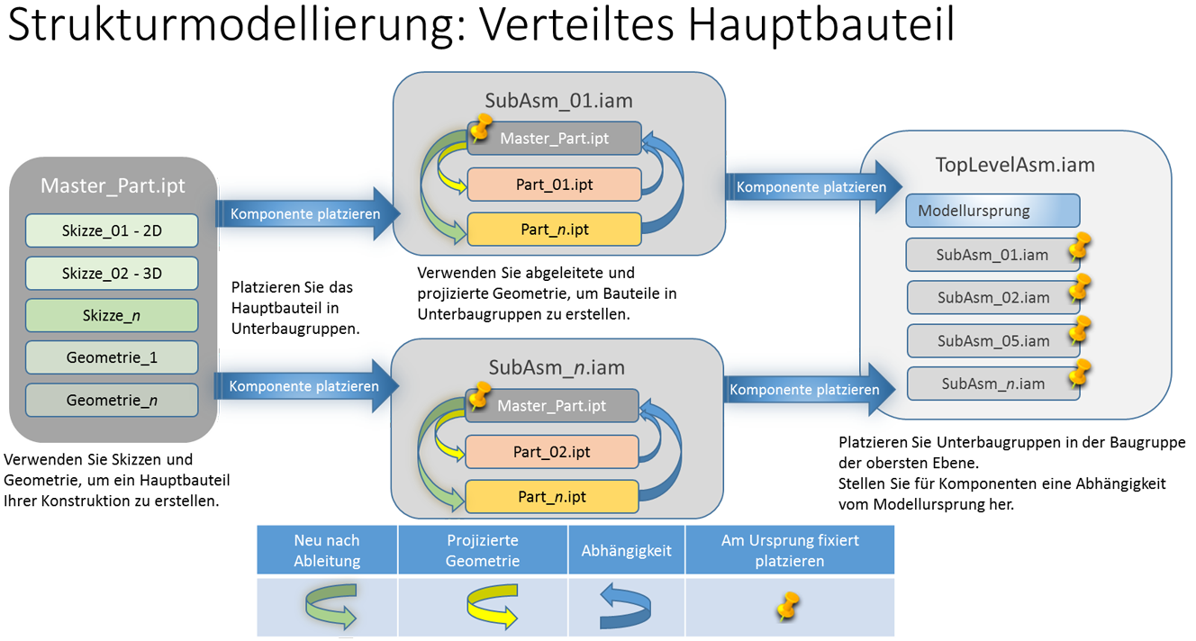

Das verteilte Hauptbauteil verwendet ein einzelnes Hauptbauteil, das Skizzen und Geometrie umfasst, zur Definition der endgültigen Baugruppe. Das Hauptbauteil wird je nach Bedarf in den verschiedenen Unterbaugruppen und Bauteilen referenziert. Das Hauptbauteil steuert den gesamten Entwurf. Die Baugruppe und die Unterbaugruppen werden in Bezug auf das Hauptbauteil definiert oder platziert. Jede Unterbaugruppe hat ihren eigenen Rahmen und steuert einen Teil der Konstruktion in sich selbst. Rahmen höherer Ebenen dienen dazu, den gesamten Entwurf oder Mechanismus der Baugruppe zu steuern, während mit Rahmen niedrigerer Ebenen die Geometrie der Bauteile gesteuert werden kann.

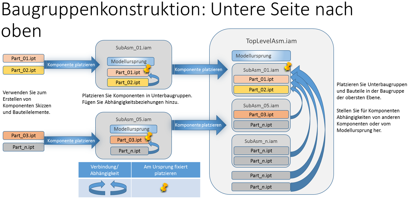

Bottom-up
Die Bottom-Up-Modellierung ist das herkömmliche Verfahren zum Erstellen von Baugruppen. Zunächst definieren Sie die verschiedenen Bauteile. Anschließend fügen Sie diese mithilfe von Baugruppenabhängigkeiten zu Unterbaugruppen zusammen. Die Unterbaugruppen werden dann in Baugruppen höherer Ebenen bis zur Baugruppe der obersten Ebene platziert, und auf diese Weise arbeiten Sie sich von unten nach oben. Diese Baugruppenmethode führt zu Baugruppen mit zahlreichen Beziehungen zwischen Bauteilen und Baugruppen.
Diese Methode hat zwei mögliche Folgen:
  1. Sie kann Systemressourcen belegen und die Leistung beeinträchtigen.
  2. Modelländerungen setzen sich aufgrund zahlreicher Querverweise und/oder referenzierter Geometrie durch die Konstruktion fort.
Das folgende Diagramm dient zum Vergleich mit den oben erwähnten Methoden zur Strukturmodellierung.

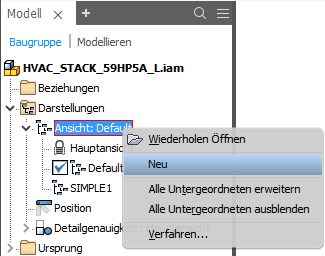

So erstellen Sie Ansichtsdarstellungen:
  1. Erweitern Sie im Modell-Browser der Baugruppe die Option Darstellungen, klicken Sie mit der rechten Maustaste auf Ansicht, und wählen Sie dann im Kontextmenü Neu aus.
  2. Als Nächstes blenden Sie Komponenten oder Szenenaspekte aus bzw. ändern sie.
    Tipp: Verwenden Sie die Werkzeuge im QAT (Schnellzugriff-Werkzeugkasten), oder halten Sie im Grafikfenster die UMSCHALTTASTE gedrückt, und klicken Sie mit der rechten Maustaste, um die Auswahlfilter aufzurufen. Um alle Vorkommen derselben Komponente (Alle Vorkommen auswählen) oder alle internen Bauteile (Interne Komponenten auswählen) problemlos auszuwählen, verwenden Sie die entsprechende Auswahloption.
  3. Wenn der Inhalt einer Ansichtsdarstellung Ihrer Vorstellung entspricht, speichern Sie das Dokument, um die Darstellung zu erhalten. Wenn Sie sie nicht speichern, wird der Status nicht beibehalten.

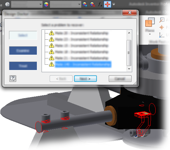

Beheben von Beziehungsfehlern
Es ist empfehlenswert, alle Beziehungsfehler gleich bei deren Auftreten zu beheben. Der Versuch, alle Abhängigkeitsfehler durch Direktbearbeitung, beginnend mit der obersten Ebene, zu beheben, ist jedoch nicht effizient.
Wenn Lösungsfehler auftreten, wird ein rotes Kreuz im Schnellzugriff-Werkzeugkasten (QAT) angezeigt. Wenn Sie auf diese Schaltfläche klicken, wird der Design Doctor gestartet, mit dem die Fehler gemeldet werden. Wählen Sie im Dialogfeld einen Fehler aus, um hervorzuheben, wo der Fehler aufgetreten ist.
Die effizienteste Methode zur Behebung von Beziehungsfehlern ist die folgende:
  1. Öffnen Sie JEDE Unterbaugruppe einzeln.
  2. Beheben Sie das Beziehungsproblem in der Unterbaugruppe, und speichern Sie sie.
  3. Öffnen Sie die Hauptbaugruppe oder die Baugruppe der obersten Ebene, und bestätigen Sie, dass das Beziehungsproblem behoben wurde.
  4. Wiederholen Sie diese Schritte nach Bedarf.
