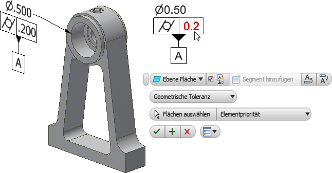

Verwenden Sie den Befehl Toleranzelement zum Anhängen von GD&T-Anmerkungen, Form- und Lagetoleranzen sowie Bezugssymbolen an Bauteilflächen oder Elemente. Verwenden Sie den Toleranzratgeber, um den Zustand des Toleranzschemas zu prüfen.
Erstellen und Bearbeiten von Toleranzelementen
Verwenden Sie ein Toleranzelement, um Elemente mit geometrischen Abhängigkeiten zu versehen und an der GD&T-Analyse durch den Toleranzratgeber teilnehmen zu lassen.
  1. Klicken Sie in der Multifunktionsleiste des Bauteils auf Registerkarte Mit Anmerkung versehen Gruppe Geometrische Anmerkung Toleranzelement .
  2. Wählen Sie die gewünschten Flächen aus, passen Sie die Optionen gegebenenfalls an, und klicken Sie dann auf OK.
  3. Ziehen Sie die Führungslinie an die gewünschte Position, und klicken Sie, um den Endpunkt der Führungslinie zu platzieren.
    Tipp: Wenn Sie die Ausrichtung der Führungslinie ändern möchten, klicken Sie mit der rechten Maustaste, und wählen Sie an Geometrie ausrichten, bevor Sie den Endpunkt der Führungslinie platzieren. Sie können auf eine Kante oder Achse klicken, um die Ausrichtung zu ändern.
    Eine interaktive Vorschau der Toleranz-Anmerkung wird neben dem Mini-Werkzeugkasten angezeigt. Der Mini-Werkzeugkasten enthält Optionen zum Auswählen des Geometrie- oder Elementtyps, zum Zuordnen eines Bezugssymbols oder zum Hinzufügen einer Zeile zu den Form- und Lagetoleranzen. Optionen, die für die ausgewählte Geometrie oder das Element geeignet sind, werden in den Listenfeldern angezeigt.
  4. Klicken Sie auf die Elemente in der Vorschau, um die in der Anmerkung angezeigten Eigenschaften und Werte zu bearbeiten.
  5. Klicken Sie auf OK, um das Toleranzelement zu erstellen.
    Die Anmerkung wird zum Ordner Toleranzelemente im Browser hinzugefügt.
  6. Um die Elementausrichtung zu bearbeiten, wählen Sie das Element in der Anzeige aus, klicken Sie mit der rechten Maustaste, und wählen Sie An Geometrie ausrichten. Wählen Sie eine Kante oder Achse aus, um die Ausrichtung zu ändern.
