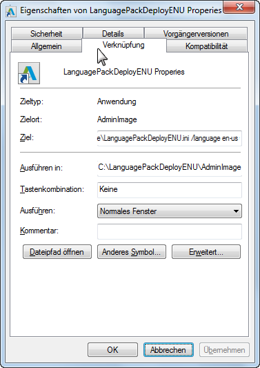

  2. Erstellen Sie eine oder mehrere Inventor Language Pack-Einrichtungen mit dem Language Pack-Installationsprogramm.
Die Zielzeile der Language Pack-Einrichtungsverknüpfung kann problemlos in ein Einrichtungsskript gängiger Netzwerkverwaltungswerkzeuge, wie z. B. Microsoft SCCM, eingefügt werden. Dadurch können auch in großen Unternehmensnetzwerken unbeaufsichtigte und effiziente, mehrsprachige Inventor-Einrichtungen vorgenommen werden.
