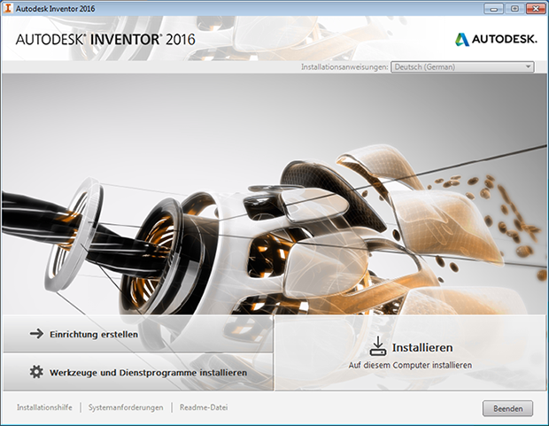

Installieren von Language Packs für Autodesk Inventor und LT
Installationsbildschirm eines Language Packs
