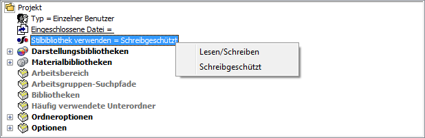

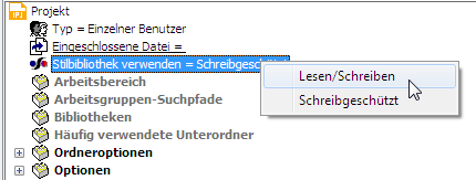

Schritt 2: Aktivieren Sie die neue Version von Inventor, und wählen Sie im Projektdialogfeld das Vorgabeprojekt aus. Bestätigen Sie dann den Wert für Stilbibliothek verwenden, und legen Sie Stilbibliothek verwenden = Ja oder Stilbibliothek verwenden = Lesen/Schreiben fest.

In Inventor 2012 wurde die Option Stilbibliothek verwenden = Nein aus den Projektdateieinstellungen entfernt. Ab Inventor 2012 werden alle Stile automatisch aus den Inventor-Dokumenten bereinigt, wenn der Stil mit einem Stil in der Stilbibliothek übereinstimmt. Wenn Sie einen benutzerdefinierten Stil basierend auf einer benutzerdefinierten Vorlage und nicht auf einer Stilbibliothek in der alten Version definieren, legen Sie Stilbibliothek verwenden = Ja oder Lesen/Schreiben fest (siehe die folgenden Abbildungen). Hierdurch wird in der neuen Version von Inventor ein benutzerdefinierter Stil einer benutzerdefinierten Vorlage in der Stilbibliothek gespeichert.

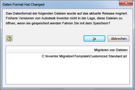

Schritt 3: Öffnen Sie die alte benutzerdefinierte Vorlage, und speichern Sie diese zum Migrieren.

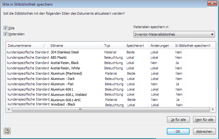

Schritt 4: Speichern Sie die benutzerdefinierten Stile der benutzerdefinierten Vorlage in der Stilbibliothek. Klicken Sie auf Registerkarte Verwalten Stile und Normen Speichern, um das Dialogfeld Stile in Stilbibliothek speichern aufzurufen. Vorgabemäßig ist in der Spalte In Bibliothek speichern für alle lokalen Stile Ja angegeben. Bestätigen Sie dann, ob diese in der Stilbibliothek gespeichert werden sollen. Wenn in der Spalte Änderungen Lokal und in der Spalte Ort Beide angezeigt wird, befindet sich dieser Stil in beiden Bibliotheken, der Wert ist jedoch unterschiedlich. Entscheiden Sie, was erforderlich ist:

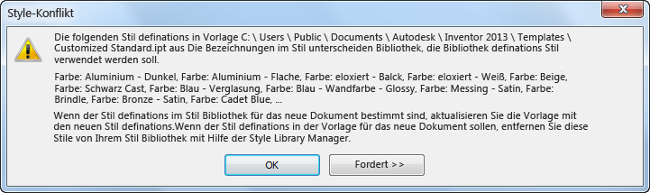

Wenn Sie die unterschiedlichen Werte beibehalten, wird beim Erstellen einer neuen darauf basierenden Datei folgende Warnmeldung angezeigt.
Wie Sie diese Warnmeldung vermeiden, wird in dem in englischer Sprache verfügbaren Blog-Artikel zur Meldung Stilkonflikt erläutert, der im Support-Blog von Inventor Being Inventive veröffentlicht wurde.
Anmerkung: Ziehen Sie Vorlagen für lokaler Stile und die Migration der Stilbibliothek in Betracht. Weitere Informationen zur Migration der Stilbibliothek finden Sie hier. Legen Sie zudem im Dialogfeld für die Projektkonfiguration die Einstellung Stilbibliothek verwenden = Lesen/Schreiben fest.
