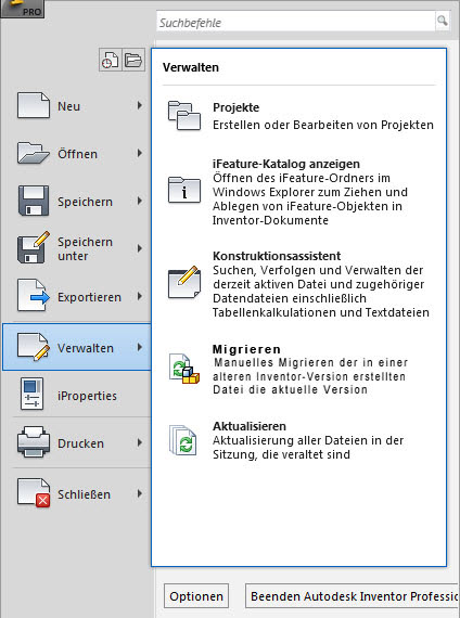

So verwenden Sie den Befehl Migrieren
  1. Öffnen Sie eine Datei, die in einer früheren Version von Autodesk Inventor (z. B. Autodesk Inventor 2008) erstellt wurde.
  2. Klicken Sie auf > Verwalten > Migrieren.
Der Befehl Migrieren ist nur verfügbar, wenn die aktuelle Datei nicht bereits migriert wurde.
