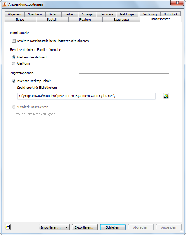

Das Vorgabeverzeichnis für Inventor Desktop-Inhalte lautet C:\ProgramData\Autodesk\Inventor <Version>\Content Center\Libraries oder C:\Documents and Settings\All Users\Application Data\Autodesk\Inventor <Version>\Content Center\Libraries. Sie können dieses Vorgabeverzeichnis unter Anwendungsoptionen auf der Registerkarte Inhaltscenter ändern. Siehe Abbildung oben.

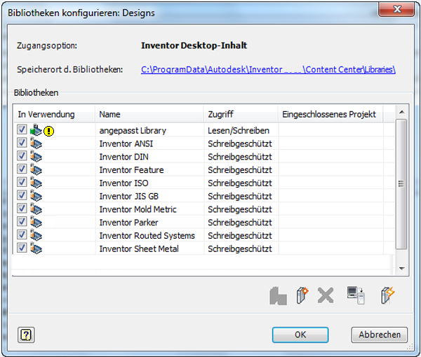

Klicken Sie im Dialogfeld Projekte auf Inhaltscenter-Bibliotheken konfigurieren. Die älteren benutzerdefinierten Inhaltscenter-Bibliotheken werden im Dialogfeld Bibliotheken konfigurieren aufgelistet. Die Spalte In Verwendung ist ausgewählt. Klicken Sie auf Aktualisierungswerkzeug, um die Migration zu starten. Siehe folgende Abbildung.
Anmerkung: Ein Ausrufezeichen-Symbol vor den Namen einer Bibliothek gibt an, dass die Bibliothek nicht im Inhaltscenter verwendet werden kann. Aktualisieren Sie die Bibliothek mithilfe des Aktualisierungswerkzeugs.

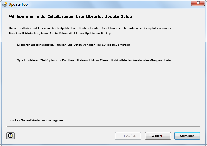

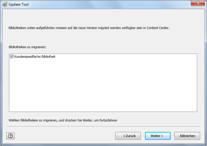

Schritt 3: Klicken Sie im Dialogfeld Aktualisierungswerkzeug auf Weiter, um die Migration der benutzerdefinierten Bibliotheken schrittweise zu durchlaufen.
Ältere benutzerdefinierte Inhaltscenter-Bibliotheken, die aktualisiert werden sollen, werden aufgelistet (siehe folgende Abbildung).
Wählen Sie die zu aktualisierende Bibliothek aus. Wenn mehr als eine Benutzerbibliothek veraltet ist, können Sie mehrere Bibliotheken auswählen, die gleichzeitig aktualisiert werden. Klicken Sie dann auf Weiter.

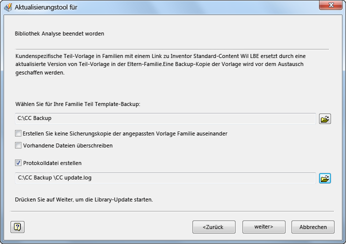

Eine Bibliotheksanalyse wird durchgeführt, und die Ergebnisse der Analyse werden angezeigt. Wenn Fehler auftreten, müssen diese zunächst behoben werden, bevor Sie den Vorgang fortsetzen können. Wenn keine Fehler auftreten, werden die Sicherungsoptionen angezeigt. Geben Sie einen Ordner für die Sicherungskopie an, und klicken Sie auf Weiter.
Anmerkung: Übergeordnete Familien (Quellfamilien) können sich in Standardbibliotheken oder in Benutzerbibliotheken befinden. Alle Standardbibliotheken mit übergeordneten Familien müssen verfügbar sein, um das Aktualisierungswerkzeug ausführen zu können. Wenn eine übergeordnete Benutzerbibliothek nicht gefunden werden kann, schließt das Aktualisierungswerkzeug die Migration ab und aktualisiert nur Familien, deren übergeordnete Elemente verfügbar sind. Die Aktualisierung der anderen Familien wird auf einen späteren Zeitpunkt verschoben.

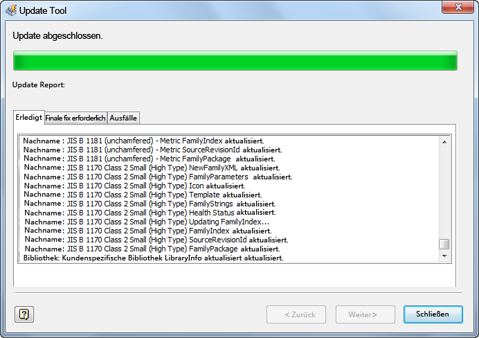

Überprüfen Sie nach Abschluss des Vorgangs den Aktualisierungsbericht, wie in der folgenden Abbildung gezeigt.
Tipp (Querverweise zwischen Bibliotheken): Wenn ein Querverweis vorhanden ist, eine Benutzerbibliothek UL1 Quellfamilien der Familien in Benutzerbibliothek UL2 enthält und UL2 ihrerseits Quellfamilien der Familien in Benutzerbibliothek UL1 enthält, fügen Sie beide Bibliotheken hinzu, und führen das Aktualisierungswerkzeug schrittweise für UL1 und UL2 aus.
Korrigieren Sie alle fehlerhaften Familien in der aktualisierten Bibliothek (Bibliotheken). Fehlerhafte Familien werden mithilfe eines Symbols in den Dialogfeldern Aus Inhaltscenter platzieren und Inhaltscenter-Editor gekennzeichnet. Beschädigte Familienvarianten können im Inhaltscenter zwar verwendet werden, führen jedoch häufig zu unerwarteten Problemen.

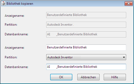

  • Geben Sie in das Dialogfeld Bibliothek kopieren den Bibliotheksnamen ein, wählen Sie die Autodesk Inventor 2013-Partition aus, und klicken Sie auf OK. Die Bibliothek wird auf die Autodesk Inventor 2013-Partition kopiert.
Anmerkung: Nach dem Vorgang müssen alle Bibliotheken, die Sie mit der aktuellen Version von Autodesk Inventor verwenden möchten, in der Partition der aktuellen Version von Autodesk Inventor verfügbar sein.
