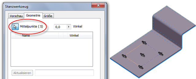

Die Anzahl der Exemplare für das Stanzwerkzeug wurde der Registerkarte Geometrie des Dialogfelds für das Stanzwerkzeug hinzugefügt.

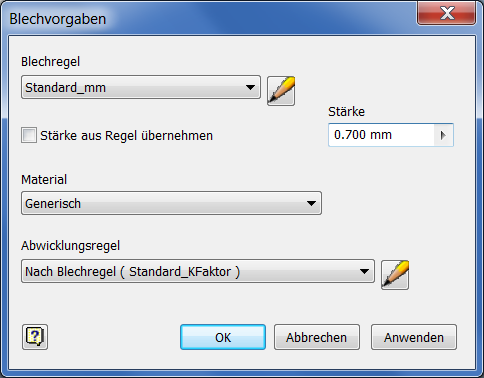

Bei der Konvertierung eines Bauteils in Blech werden Sie nun zur Auswahl einer Basisfläche aufgefordert. Anhand dieser Auswahl misst Inventor die Materialstärke. Nach der Auswahl einer Fläche wird das Dialogfeld Blechvorgaben angezeigt. Die gemessene Stärke wird im Feld Stärke angezeigt. Klicken Sie auf OK, um den gemessenen Wert zu übernehmen.

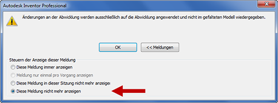

Die Warnung, die bei Änderungen an der Abwicklung angezeigt wird, können Sie dauerhaft ausblenden.

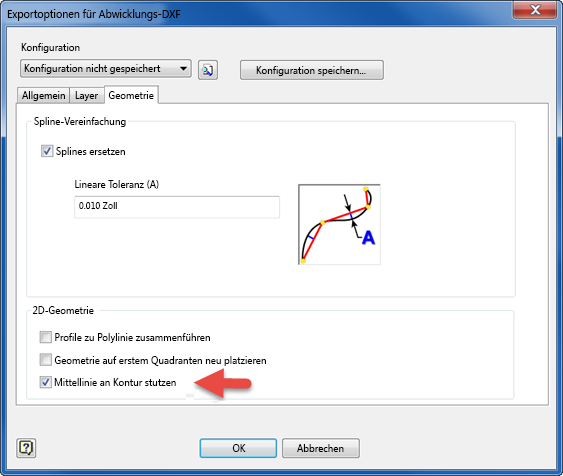

Einige Werkzeuge von Fremdanbietern konnten exportierte DWG- oder DXF-Abwicklungsdateien nicht verwenden, wenn eine Biegungsmittellinie direkt über eine Bohrung in der Biegung verlief. Der Registerkarte Geometrie im Dialogfeld Exportoptionen für Abwicklungs-DXF (bzw. Exportoptionen für Abwicklungs-DWG) wurde eine neue Option hinzugefügt. Mit der neuen Option Mittellinie an Kontur stutzen der Registerkarte Geometrie können Sie die Mittellinien von Biegungen an Schnittkanten stutzen.
