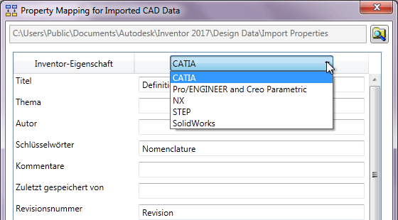

  1. Das Werkzeug Eigenschaftszuordnung für importierte CAD-Daten können Sie auf zwei Arten starten:
    • Klicken Sie auf die Schaltfläche Eigenschaftszuordnung unten im Dialogfeld Importieren. Diese Schaltfläche ist nur aktiviert, wenn Sie eine CATIA-, Pro/Engineer-, Creo Parametric-, NX-, STEP- oder SolidWorks-Datei in eine Baugruppendatei importieren.
    • Menü Start Programme Autodesk Autodesk Inventor [Version] Werkzeuge Eigenschaftszuordnung für importierte CAD-Daten.
  2. Im Dialogfeld Eigenschaftszuordnung für Importierte CAD-Daten klicken Sie auf das Dropdown-Menü, und wählen Sie das Format aus, dem Sie die Inventor-Vorgabeeigenschaften zuordnen möchten. Wenn das Werkzeug Eigenschaftszuordnung über das Dialogfeld Importieren gestartet wird, wird das Vorgabeformat automatisch auf das Format der Datei festgelegt, die Sie importieren.
  3. Werte in einem Eigenschaftstextfeld können Sie nach Bedarf hinzufügen oder bearbeiten. Mehrere Werte können eingegeben werden, indem Sie sie durch ein Semikolon (;) trennen.
  4. Klicken Sie auf Speichern, um die geänderten Eigenschaftswerte in der aktualisierten Zuordnung zu speichern.
