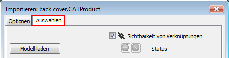

Wenn Sie eine Datei importieren, erkennt Inventor automatisch, ob es sich bei der importierten Datei um ein Bauteil oder eine Baugruppe handelt, und erstellt dementsprechend ein neues Dokument. Anschließend können Sie eine Vorschau anzeigen und importierte Elemente auswählen. Wenn Sie eine Baugruppendatei eines Drittanbieters als Bauteil importieren möchten, müssen Sie zuerst eine Bauteildatei erstellen oder geöffnet haben. Anschließend importieren Sie die Baugruppendatei des Drittanbieters in die Bauteildatei.

Wenn nicht das gesamte Modell importiert werden muss, können Sie angeben, welche Körper (in eine Bauteildatei) bzw. welche Bauteile (in eine Baugruppendatei) eingeschlossen werden sollen. Dadurch dass nur die benötigten Komponenten importiert werden, wird die Leistung verbessert.
