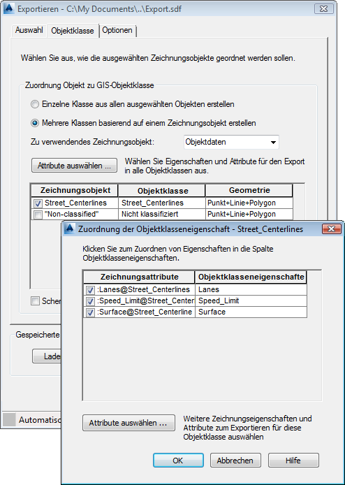

Die Zeichnung, die Sie in Lektion 2: Bereinigen von Zeichnungen verwendet haben, enthält Objektdaten . Objektdaten bestehen aus Attributen für reale Objekte, die durch die Zeichnungsobjekte dargestellt werden. Die Objektdaten sind in der Karte gespeichert und mit einzelnen Zeichnungsobjekten verknüpft.
Wenn Sie Zeichnungsobjekte exportieren, können Sie mit Objektdaten Objektklassen in einer SDF-Datei erstellen. Die sich daraus ergebenden Objektklassen verfügen über Eigenschaften, die den Objektdatenattributen entsprechen.
In dieser Übung verfügen die Straßenmittellinien in der Zeichnung über drei Objektdatenattribute: Lanes, Speed_Limit und Surface
Wenn Sie mit dem Internet verbunden sind, starten Sie das Video, um zu sehen, wie Sie alle Kartendaten in eine einzige SDF-Datei exportieren können. Die Schritte für dieses Verfahren sind unterhalb des Videos aufgeführt. |
So exportieren Sie Zeichnungsobjekte in eine SDF-Datei
Die Objektdaten für Street_Centerlines verfügen über drei Attribute: Lanes, Speed_Limit und Surface
