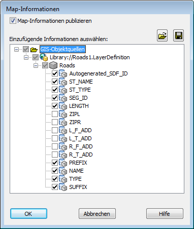

Legen Sie die DWF-Publizierungsoptionen fest, die angeben, welche Attributinformationen mit der Karte publiziert werden sollen.
Wenn Sie mit dem Internet verbunden sind, starten Sie das Video, um zu sehen, wie Sie Attribute zur Aufnahme in einer publizierten DWF-Datei angeben können. Sie können das Verfahren auch selbst versuchen, indem Sie auf die entsprechende Schaltfläche klicken. Die Schritte für dieses Verfahren sind unterhalb des Videos aufgeführt. |
So legen Sie Publizierungsoptionen fest
Öffnen
Zeichnung..
(MAPDWFOPTIONS).
Sie können auf jeder Ebene Informationen hinzufügen und entfernen
Beachten Sie Folgendes: Wenn Sie Roads auswählen, werden alle Informationen unter Roads automatisch ausgewählt.
Die XML-Datei wird von der DWF-Publizierung verwendet.
