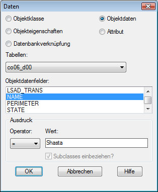

Wenn Sie einer Karte eine Zeichnung zuordnen, werden die Objekte nicht sofort in der Zeichnung angezeigt. Sie müssen sie zunächst abfragen. Die zugeordnete Zeichnungsdatei ist eine Karte von Kalifornien, in der jeder Bezirk durch ein Polygon dargestellt wird. Da die Stadt Redding im Bezirk Shasta liegt, fügen Sie die Grenzen des Bezirks Shasta zur Karte hinzu. Sie können Daten basierend auf dem Ort, den Eigenschaften oder den Daten abfragen. In diesem Fall führen Sie die Abfrage basierend auf dem Namen des Bezirks durch, der in den Objektdaten gespeichert ist.
Wenn Sie mit dem Internet verbunden sind, starten Sie das Video, um zu sehen, wie Sie mit einer Abfrage eine Reihe von Objekten aus einer AutoCAD-Zeichnung in die Karte übernehmen können. Sie können das Verfahren auch selbst versuchen, indem Sie auf die entsprechende Schaltfläche klicken. Die Schritte für dieses Verfahren sind unterhalb des Videos aufgeführt. |
So fragen Sie Zeichnungsdaten ab
Daten
Abfrage definieren. Ändern Sie die Einstellung für Tabellen nicht.
Daten für die Abfrage definieren
Bei der Abfrage wird zwischen Groß- und Kleinschreibung unterschieden. Achten Sie deshalb darauf, den Wert wie angegeben einzugeben.
. Die Grenzen des Bezirks Shasta werden nun in der Karte angezeigt.
