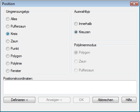

  3. Gehen Sie im Dialogfeld Positionsbedingung wie folgt vor:
    • Wählen Sie unter Umgrenzungstyp die Option Kreis aus.
    • Vergewissern Sie sich, dass unter Auswahltyp die Option Kreuzen ausgewählt ist.
      Objekte, die den von Ihnen gezeichneten Kreis kreuzen, werden zur Zeichnung hinzugefügt.
    • Klicken Sie auf Definieren.
