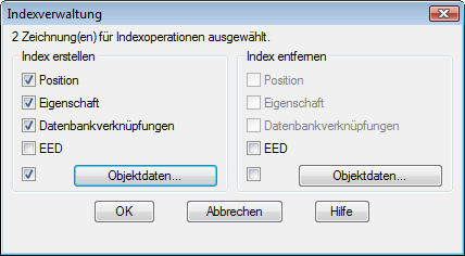

  4. Gehen Sie im Dialogfeld Indexverwaltung wie folgt vor:
    • Wählen Sie unter Index erstellen alle Optionen außer EED aus.
      Wählen Sie links im Dialogfeld alle Optionen außer EED aus.
    • Klicken Sie unter Index erstellen auf Objektdaten.

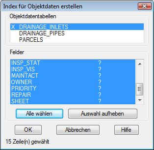

  5. Gehen Sie im Dialogfeld Index für Objektdaten erstellen wie folgt vor:
    • Wählen Sie unter Objektdatentabelle den Eintrag DRAINAGE_INLETS aus.
    • Klicken Sie auf Alle auswählen, um alle Objektdatenfelder auszuwählen.
    • Wählen Sie alle übrigen, unter Objektdatentabelle aufgeführten Datentabellen aus, und wählen Sie gleichermaßen alle Datenfelder aus.
      Wählen Sie zuerst eine Datentabelle und dann die Datenfelder der Tabelle aus.
    • Klicken Sie abschließend auf OK.
