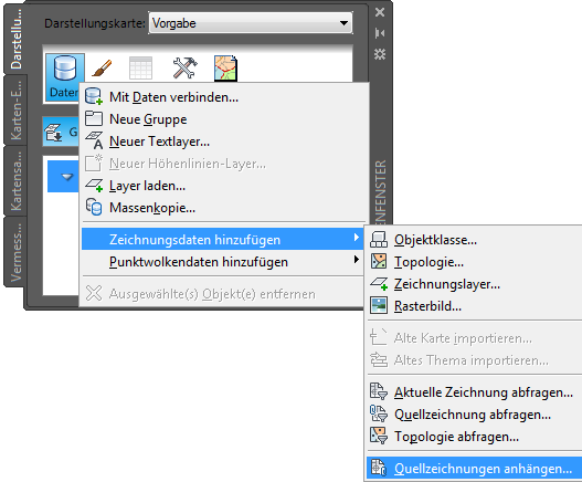

So hängen Sie eine AutoCAD-Zeichnungsdatei an
  1. Falls Sie dies noch nicht getan haben, kopieren Sie die Beispieldateien in einen lokalen Ordner.
  2. Klicken Sie in der Datei build_map1.dwg in der Darstellungsverwaltung auf Daten > Zeichnungsdaten hinzufügen > Quellzeichnungen anhängen.
  3. Klicken Sie im Dialogfeld Zeichnungsauswahl definieren/bearbeiten auf Anhängen.
  4. Navigieren Sie zu dem Ordner mit Ihren Beispieldateien, und wählen Sie die Datei Counties.dwg aus.
  5. Klicken Sie auf Hinzufügen und anschließend auf OK.
  6. Klicken Sie im Dialogfeld Zeichnungsauswahl definieren/bearbeiten auf OK, um die Zeichnungsdatei an die Karte anzuhängen.
