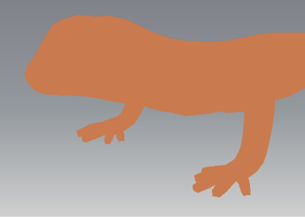

In manchen Fällen müssen Sie Ihr Modell ohne Beleuchtungs- und Schatteneffekte anzeigen, um die tatsächliche Farbe des Materials oder der Textur zu sehen, mit dem bzw. der Sie arbeiten.
Durch Aktivieren von Flache Beleuchtung werden Beleuchtungs- und Schattierungseffekte entfernt, die standardmäßig auftreten, damit Sie die auf das Modell angewendete Materialfarbe oder Textur richtig sehen können.
Flache Beleuchtung ist hilfreich, wenn Sie ein Modell als Silhouette sehen möchten. Diese Option ist besonders nützlich, wenn Sie beim Übertragen aus einem Modell ein Farb-Sample benötigen, da sie eine präzisere Darstellung der Grundfarbe ermöglicht.
