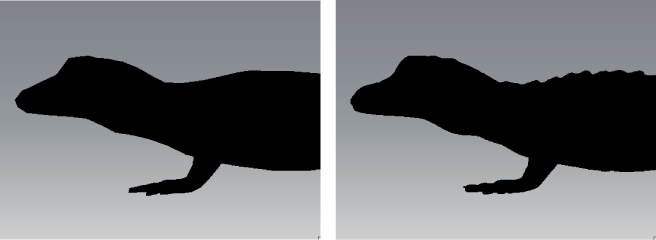

Das Anzeigen Ihrer Modelle als Silhouettenform ist nützlich, um die Form und Größe insgesamt zu bewerten, ohne durch Details zum Inneren und zu Schattierungen abgelenkt zu werden.
Die Formen-Werkzeuge können auch dann verwendet werden, wenn das Modell auf diese Weise angezeigt wird, um die groben Details entlang des Umfangs der Form in den Gestaltungsphasen des Formens anzupassen. Verfahren Sie beispielsweise wie folgt, um die Form mit einem Bild abzustimmen, das Sie auf eine Bildebene importiert haben:
Modelle in der Ansicht werden als Silhouette angezeigt.
