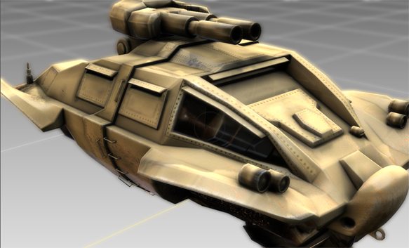

Sie können einen Kanal Opazität für Farb-Layer erstellen, mit dem Sie einen transparenten Effekt auf ein Netz malen können. Dieser eignet sich z. B. sehr gut für die Simulation von transparenten Originalmaterialien wie Glas und Eis.
Bereiche, die Sie ändern, werden jetzt mit einem glasartigen Transparenzeffekt angezeigt.
Um den Transparenzeffekt von der standardmäßigen glasartigen Darstellung in eine halbdurchsichtige Schnittdarstellung zu ändern, ändern Sie die Eigenschaft Opazität beeinflusst des Materials von Nur Streufarbe in Alle Kanäle. Um die Materialeigenschaften zu öffnen, klicken Sie mit der rechten Maustaste auf das Modell in der Szene, und wählen Sie im daraufhin angezeigten Popup-Menü den Befehl Material bearbeiten.
