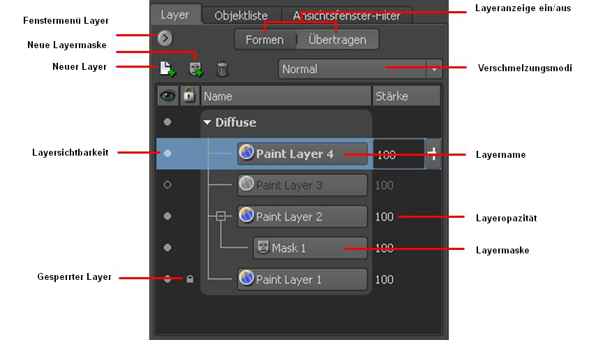

Im Fenster Farb- Layer können Sie während des Farbauftrags auf Ihr 3D-Modell Layer mit Texturinformationen (z. B. Streufarbe, Glanzfarbe, Relief, Reflexion usw.) erstellen und organisieren.
Folgende Elemente sind im Menü Farb-Layer (
) verfügbar.
Erstellt einen neuen Layer direkt über dem gewählten Layer.
Fügt dem aktuellen Layer eine Maske hinzu. Siehe auch Überblick über die Masken von Farb-Layern.
Löscht den gewählten Layer.
Erstellt eine Kopie des gewählten Layers. Der duplizierte Layer wird direkt über dem gewählten Layer eingefügt.
Ermöglicht das Verschieben eines ausgewählten Farb-Layers auf einen anderen Kanal. Siehe Verschieben von Farb-Layern.

Aktiviert bzw. deaktiviert die Anzeige aller Farb-Layer, sodass nur Farben aus dem gewählten Layer im Modell angezeigt werden. Das Sichtbarkeitssymbol für den gewählten Layer ist aktiviert, während die Sichtbarkeit für alle anderen Layer deaktiviert ist. Die Farben aller anderen Layer sind damit ausgeblendet. Siehe auch Vereinzeln eines Farb-Layers.
Aktiviert bzw. deaktiviert die Anzeige aller Farb-Layer, sodass nur Farben aus dem gewählten Layer im Modell angezeigt werden. Legt außerdem fest, dass die Farben in flacher Farbe angezeigt werden.
Aktiviert bzw. deaktiviert die Anzeige von Farb-Layern, sodass die Farbe aus allen Layern sichtbar ist.
