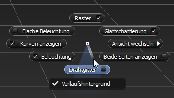

Klicken Sie mit der rechten Maustaste auf einen leeren Bereich der Szene für den schnellen Zugriff auf die Optionen dieses Markierungsmenüs.
Aktiviert bzw. deaktiviert die Anzeige des Rasters in der 3D-Ansicht.
Zeigt die Modelle in der 3D-Ansicht als glatt schattierte Objekte an. Standardmäßig aktiviert.
Zeigt beide Seiten eines Modells an. Diese werden sichtbar, wenn Sie ein Modell mit einer offenen Kante senken und dessen Innenraum angezeigt wird.
Zeigt gleichzeitig glatt schattierte Modelle in der 3D-Ansicht mit einer Drahtgitterdarstellung des Modells an. Drahtgitter zeigt die niedrigste Unterteilungsebene und die aktuelle Unterteilungsebene an. Weitere Informationen zum Festlegen von Drahtgitter finden Sie unter Drahtgitter auf Ebene beschränken im Rendereinstellungen.
Aktiviert bzw. deaktiviert die Anzeige der Beleuchtung der Modelle in der 3D-Ansicht. Deaktivieren Sie die Option Beleuchtung, um Modelle als schwarze Silhouetten anzuzeigen. (Tastaturbefehl: STRG + L)
Aktiviert bzw. deaktiviert die Anzeige des Verlaufshintergrunds in der 3D-Ansicht.
Zeigt die Modelle in der 3D-Ansicht ohne Beleuchtung und Schattierung an. Nur die RGB-Werte zum zugewiesenen Material oder der zugewiesenen Textur werden angezeigt.
