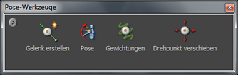

Im Folgenden werden die Werkzeuge der Palette Pose-Werkzeuge beschrieben:
| Werkzeugname | Symbol | Zweck |
Gelenk erstellen |
Mit dieser Option erstellen Sie Gelenke an Modellen zur Verwendung mit dem Pose-Werkzeug. Sie erstellen interaktiv ein Gelenk, definieren seine Begrenzungsachse für den Falloff und legen den ersten Einflussbereich des Gelenks fest, alles in einem einzigen Vorgang. Siehe Erstellen von Gelenken. |
Pose |
Mit dieser Option können Sie den markierten gewichteten Bereich, der zu einem aktiven Gelenk gehört, interaktiv drehen, verschieben oder skalieren. Der Einflussbereich eines Gelenks wird durch die Werte für Falloff und Gewichtung bestimmt. Siehe Posen einer Modellkomponente. |
Gewichtungen |
Mit dieser Option ändern Sie den zu einem Gelenk gehörenden gewichteten Bereich, indem Sie mit Pinselstrichen Farbe auf Bereiche auftragen, die Sie beeinflussen lassen möchten, oder von dort entfernen. Siehe Anpassen des Einflussbereichs an einem Gelenk. |
Drehpunkt verschieben |
Ermöglicht das Verschieben des Drehpunkts eines aktiven Gelenks, um sein Verhalten in Bezug auf die Modellkomponenten zu beeinflussen. Siehe Anpassen der Drehpunktposition eines Gelenks. |
