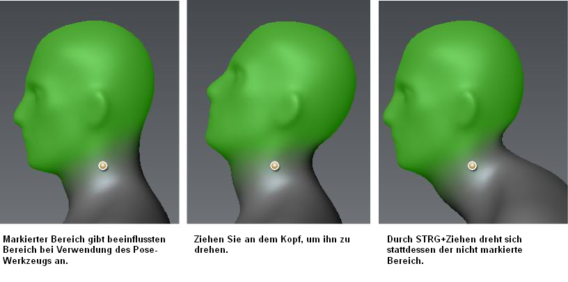

Mit dem Pose-Werkzeug drehen, verschieben oder skalieren Sie die Bereiche eines Modells, die mit einem Gelenk verknüpft sind. Alle Bereiche, für die Gewichtungsfarbe bei Auswahl des Gelenks angezeigt wird, werden beeinflusst. Die Sättigung des grünen gewichteten Bereichs gibt an, wie stark er durch das Gelenk beeinflusst wird. Sie können den Einflussbereich für ein Gelenk mit dem Werkzeug Gelenkgewichte anpassen (siehe Anpassen des Einflussbereichs an einem Gelenk).

Klicken und ziehen Sie den gewichteten Bereich, um die Komponente um eine Rotationsachse zu drehen, die eine Normale zur aktuellen Kameraansicht bildet. Klicken und ziehen Sie die Maus nach links und rechts auf dem Gelenk zum Drehen der Komponente um eine Rotationsachse, die vertikal durch das Gelenk verläuft und plan zur aktuellen Kameraansicht liegt. Klicken und ziehen Sie die Maus nach oben und unten auf dem Gelenk zum Drehen der Modellkomponente um eine Rotationsachse, die horizontal durch das Gelenk verläuft und plan zur aktuellen Kameraansicht liegt. |

Nicht innerhalb der gewichteten Bereichsauswahl liegende Modellkomponenten transformieren |
Drücken Sie STRG, und klicken und ziehen Sie die Maus über eine Schaltfläche, um eine der o. a. Transformationen auf nicht markierte Komponenten des Modells anzuwenden, nachdem das Gelenk ausgewählt wurde. |
