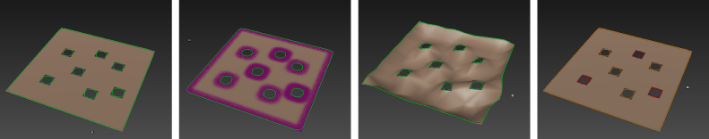

Mit dem Werkzeug Randkurve können Sie der Kante eines Netzes oder den Kanten eines Lochs im Netz problemlos eine Kurve hinzufügen.
aus der Palette Kurvenwerkzeuge aus, und ziehen Sie die Maus über die Netzkante. Mudbox platziert eine neue Kurve genau entlang der Netzkante. Das Zeichnen von Kurven auf Kanten kann nützlich sein, wenn Sie Kurven zeichnen, um einen Topologieneuerstellungsvorgang zu führen, oder wenn Sie nahe den Kanten eines Netzes malen und formen.
