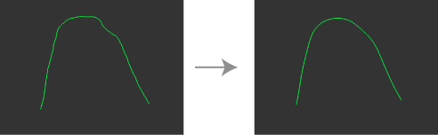

Kurve glätten
Ermöglicht Ihnen, Reliefs oder gezackte Details auf der Kurve zu glätten, indem die benachbarten Punkte gemittelt werden.
