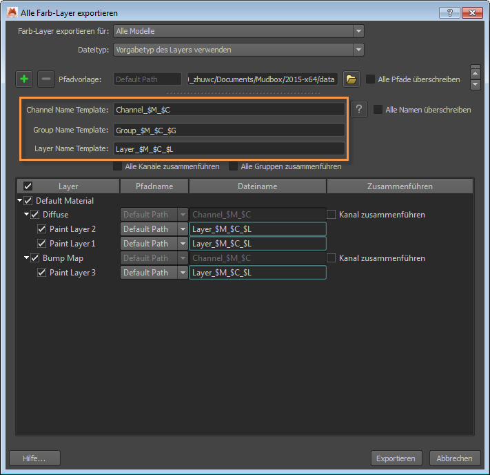

Verwenden Sie die Schritte in einem der folgenden Verfahren, und stellen Sie dabei sicher, dass die Option Alle Kanäle zusammenführen im Fenster Alle Farb-Layer exportieren aktiviert ist. So exportieren Sie alle Farb-Layer für das aktive oder gewählte Modell
(Optional) Um eine einzelne Bilddatei pro Kanal zu exportieren, aktivieren Sie Alle Kanäle zusammenführen. Mudbox führt alle Layer zusammen und exportiert dann einen einzelnen, zusammengeführten Layer für jeden Kanal.
(Optional) Um eine einzelne Bilddatei pro Gruppe zu exportieren, aktivieren Sie Alle Gruppen zusammenführen. Mudbox führt alle Layer zusammen und exportiert dann einen einzelnen, zusammengeführten Layer für jede Gruppe.
Alle Farb-Layer des gewählten Modells werden in dem im Fenster Alle Farb-Layer exportieren angegebenen Verzeichnis gespeichert. Standardmäßig werden Layer in Ihrem Datenverzeichnis gespeichert.
(Optional) Um eine einzelne Bilddatei pro Gruppe zu exportieren, aktivieren Sie Alle Gruppen zusammenführen. (Mit dem Platzhalter $O hängen Sie den Objektnamen an jeden Namen an.)
Alle Farb-Layer in der Szene werden gemäß der Konvention zur Dateinamensvergabe in dem im Fenster Alle Farb-Layer exportieren angegebenen Verzeichnis gespeichert.
